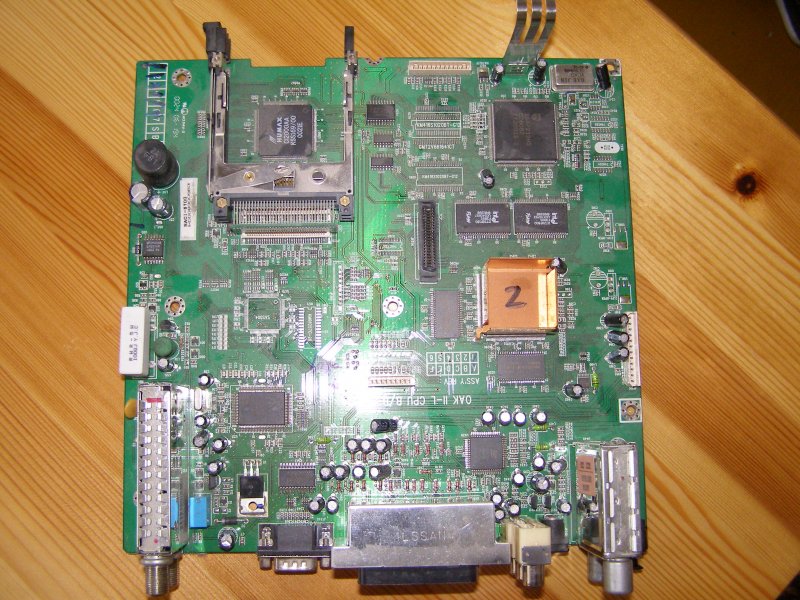

(#) Joseppe210 hozzászólása Júl 12, 2010 /
Üdv, mindenkinek. Van egy humax vaci 5300 beltérim, és az lenne vele m a probléma, hogy sehogy sem tudok műholdat látni vele. Idő közben rájöttem, hogy sem a horizontális sem a vertikális táp fesz nem jön ki.13V-18V
Mivel kezdenétek., Azonkívül elvileg jól működik. Bekapcsol lehet lépkedni a menüben.
(#) kadarist válasza Joseppe210 hozzászólására (») Júl 12, 2010 / 1
Valószínű, hogy valamikor zárlatos lett az LNB (fej) kábele, és kiolvadt a fejtáp biztosítéka. Lehet, hogy egy kis ellenállás alakú alkatrész a szakadt az alaplapon.
(#) Joseppe210 válasza kadarist hozzászólására (») Júl 12, 2010 /
Értem. Elküdöm a kapcsolásiját, hátha meg tudod muatatni melyik lehet az.
Légyszíves. Köszönöm. Konkrétan 5300 asom van de az a legközelebbi sm-
Nos kikaptam belőle az alaplapot. megpróbáltam jó minőségű képet csinálni, róla hátha meglátod melyik lehet a bizti.
Sajnos a tápegységről nincs rajz a doksiban. Egyedül a "Power Control" rajzon van némi utalás a fejtápra vonatkozóan.
