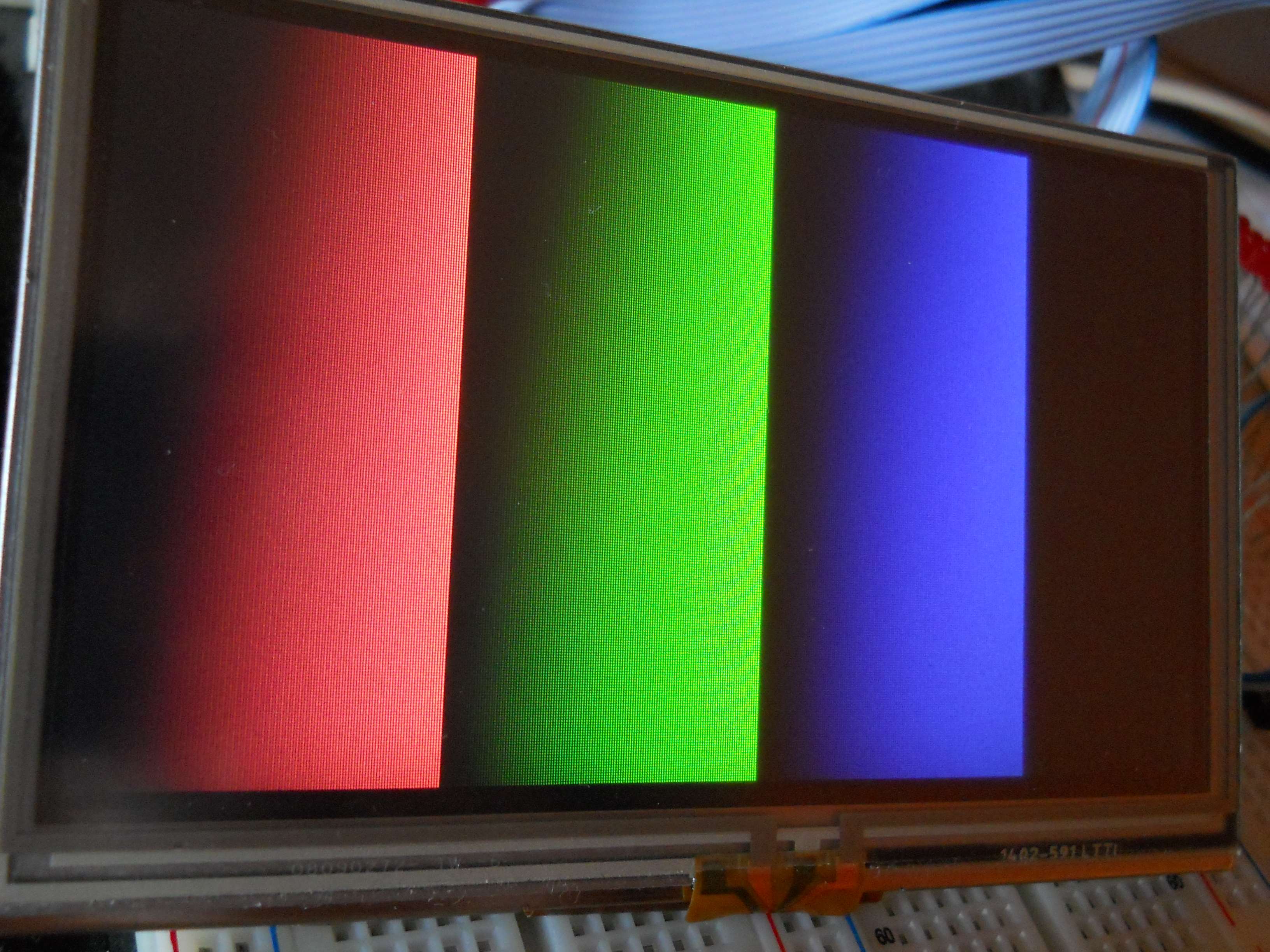

(#) Peppe hozzászólása Máj 14, 2010 /
Mit Zsimon fórum társam említette SSD1963 elég jó kis IC.
Nem tudom miért fikázod le(Zsora). egyáltalán használtál valaha színes LCD-t.Mert én már egy párat használtam.
Nokia, ILi9320,ILi9325,SSD1963 de az utóbbi adta a legnagyobb szabadságot. Akármilyen LCD rá rakhatok és csak 10 byte-ot kell átírnom a programban és már 4,3as helyett 7" LCD-t hajtok vele.
Abban egyet értek Zsora, hogy az adatlapja elég gyér.
De mégis sikerül életre kelteni szinte 0 ról.
Itt van 2 kép hogy frankón működik az SSD.
És az 1.0-ás panelról.
Tudom nem sok mindent látni de a többit késöbb rakom fel. Most jön a karakter készlet és BMP kép kirajzolása SD-ről. Csak most vizsgáim vannak sajna. Kicsit le lassulok most.
