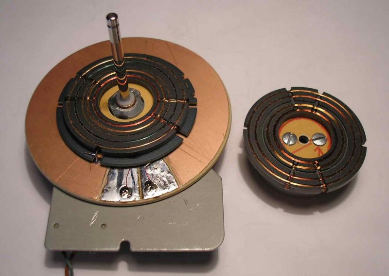

(#) janocsi válasza patexati hozzászólására (») Jún 6, 2010 /
A tápegység teljes különválása a rotortól tényleg kitűnő ötlet. Itt most az a gond, hogy egy aprócska pl. CD vagy HDD motorra, hogyan lehet úgy felszerelni a forgótrafó mozgó egységét, amely nem emeli meg az óra ideális magasságát mechanikusan. Több elképzelésem volt nekem is erről, de még nem készítettem el a trafót néhány fontos szempont figyelembe vétele miatt. A ferritgyűrű igencsak nagyméretű és nehéz egy ilyen pici motorra, ráadásul, csak felülre tudnám szerelni, nem fér fel a motor külső átmérőjére. (A köszörülését elvetettem). Légmagos trafót talán könnyebb lenne a motorpalástra (kellő távolságra) kialakítani, 0.2 CuZ huzalból úgy, hogy szinte csak egymásra vannak tekercselve a menetek, (de lehetne több is egymás mellett), ahogyan már írtad is egyszer spirális nyák tekercsel. Így kellő menetszám alakítható ki, és vagy önhordó ragasztással, vagy egy vékony hordozón lenne a huzal.
Egy skicc az elvi elképzelésről..

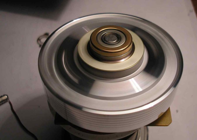

(#) janocsi válasza janocsi hozzászólására (») Jún 6, 2010 /
A hetedik Capstan motor teljes kialakítását mostanra végeztem el, szintén propeller meghajtásához. Erre szereltem fel a legutóbbi videó-fejmotorból kitermelt nagyobb méretű forgótrafót. Elég szépen összejött, párhuzamosak lettek a ferritgyűrűk, így néhány tized mm lett a légrésük is. (Azt hiszem, ha kerülnek hozzám még ilyen eszközök, mind erre a megoldásra építem át őket, annyira stabilak). Amennyire lehetett, mindent figyelembe véve az alacsony szereléshez, már csak 35mm lett a teljes magassága az egységnek. 25mm-ert le kell majd köszörülni a kiálló tengelyhosszból. Terhelés nélkül fel lehet pörgetni 2800-3000 fordulatig, (14.5V), de ekkor már zajos lesz a motor, a felvett áram is 350mA-re nő. Ideálisan 2000-2400 fordulaton járatható, itt 10.8V-12.4V/130-170mA az áramfelvétel terheletlenül.
Néhány felvételben a használatra kész szerkezetről.

Megérkeztek hozzám is az alkatrészek. Az f690 olyan széles mint egy DIP tok, a lábkiosztása fél raszteres. A meglévő PCF8583 is pont ugyanolyan széles mint az f690-es SMD tok, szintén fél raszteres lábtávolsággal. A 1206 méretű LED-ek nagyon tetszenek, szerintem jó lesz az eredeti panelméretedhez, ha ki lesznek javítva a módosítások. Nem szeretnék kisebb panelt építeni, ez a terved tökéletesen megfelel egy jó és esztétikus SMD propellernek.
- Egy olyan videó-fejmotort alakítottam át, amely "felülszerelt" elektronikával készült. Most leszedtem az alsó részét kihúzva a tengelyt, és így csak az álló tengely és a forgórész, (fejdob) maradt meg. Most fejjel lefelé, már szerelhető lett a forgórészre propeller is. (Majd meg kell fordítani a forgásirányt). Ezt vagy propellerhez, vagy Wandhoz átalakítva csak a csapágyházat szeretném felhasználni. Ezzel az elektronikával már próbáltam Hall vezérlésű CD-motort(-okat), de nem lett jó. Visszaépítettem eredeti állapotára az elektronikát, megy tökéletesen. Néhány felvétel forgás közben.
