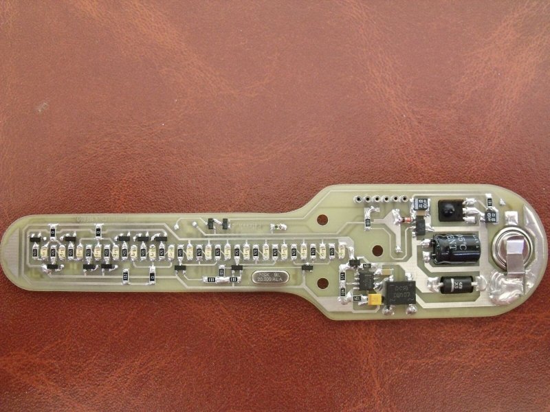

Sziasztok! Most élesztettem elsőre indult!
Sziasztok! A kész óra képei! Működik rajta minden!

A propellerről, már csak néhány alkatrész hiányzik nálam. Elem, Graetz, Hall szenzor. Minden más a helyén van, ill. a központi LED-et csak akkor forrasztom majd be, ha minden más a helyére kerül. Kifúrtam a forgástengely közepét 1mm-es tengelyhez, és a súlyelosztást majd akkor tudom jól beállítani. (Most nagyon orrnehéz még). Az áramkör ”hideg” bemérése megtörtént minden olyan alkatrész beforrasztása után, ahol valamilyen hiba felléphet. (Hétfőn tudom folytatni). Néhány felvétel a majdnem kész propellerről.

A hall szenzort az írással befelé (tehát a nyák felé legyen az írás) úgy forrasszátok be! Ilyen stabil kijelzésem még nem volt mindegyik kicsit mocorgott néha ez áll mint a cövek

Felmerült máris egy probléma az ICSP-n keresztül való írás után. A hiba az EEprom tartalom írásánál történik, visszaolvasva csak néhány számot találok ott. A PicKit2 hardver rendben van. Mellékelek 2 képet ehhez.
Nem hiszem el, már tökéletes az írás! Van bent egy fotótranzisztor a ICSP Data és a +5V között. Ha ez meg van világítva, (nagyon jól vezet), akkor "rossz" lesz az írás! Most hogy kipróbáltam egy PIC16F690 DIP 20-al is ami természetesen jó lett, itt kerestem a hibát a Data és a Clock környékén. Erre fokozottan figyeljetek a PIC írásánál majd. |
