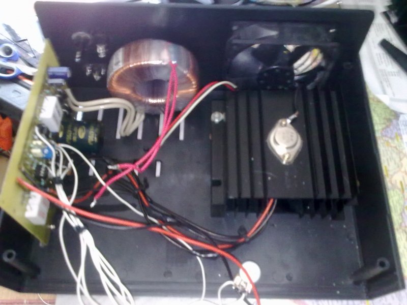

Hát nem haladtam sokat a dobozolással , sajnos jött az árviz , meg az évvegi felmérők ... ![]() Ui.: A tranzisztorok alá csillámot raktam , hovezeto pasztat nem , okozhat ez majd gondot ?
Idézet: „A tranzisztorok alá csillámot raktam , hovezeto pasztat nem , okozhat ez majd gondot ?” Á, dehogy, amíg be nem kapcsolod ![]() Viccet félretéve, így ne terheld meg, mert olyan, mintha nem lenne rajta borda!! Terhelés nélkül ki lehet próbálni, de mielőbb pótold a pasztát!

Sikerült szereznem hővezető pasztát , bekentem rendesen , a dolgokat vele ![]()

Semmi gond, ha 1 ohm-osokat teszel oda. Az áramkorlát fog kicsivel megnőni, amit az R18 értékének módosításával lehet korrigálni. A 2N3055 alá feltétlen kell a csillámlemez, ha nem akarod, hogy a bordán legyen a nyers tápfeszültség. Azt nem értem, hogy a potiknak miért kell lehúzva lennie élesztéskor. Szerintem elég, ha középállásban vannak. Üdv: Pioneer
Értem, kösz a választ, de attól ha van csillámlemez nem fog a csavarnál érintkezni a bordával? Ott ugyanúgy megkapja a tápfeszt, nem?
üdv: Tamas 88
A csavarra szigetelőt kell húzni. Semmiképp sem érintkezhet közvetlenül a bordával.
Alkotónak van egy jó illusztrációja erről, ha visszaolvasol ebben a topikban. Üdv: Pioneer
