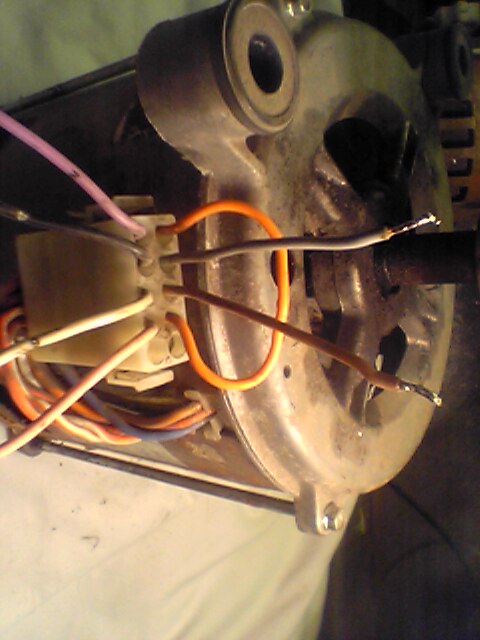

(#) zuzo válasza oldman hozzászólására (») Jan 30, 2008 /
A képek.
(#) oldman válasza zuzo hozzászólására (») Jan 30, 2008 /
Nos nem kis fejtöröt hoztál!!
A motor külalakra kiísértetiesen hasonlít az energomat család konstrukcíójára.
(Ennél egy független tekercsrendszer van az alacsony és egy a magas fozdulatra (kivezetések száma 6) ford száma 2)
Ami érdekes hogy a motorod legnagyobb fordulatszámhoz tatrozó teljesítménye kevesebb mint az alacsonyabbhoz tartozó.
Meg kellene nézni a narancs színű rövizár nélkül melyik kivezetés mivel van kapcsolatban, illetve ha megvan a vezérlője klf. üzemmódokban mit-mivel köt össze.
A motor tekercselése valami ritka egyedi ötlet szerinti lehet!
A szokásos elrendezésekbe nem tudom beleképzelni, legalábbis még nem találkoztam hasonlóval.
(#) zuzo válasza oldman hozzászólására (») Jan 31, 2008 /
Helló
Sajnos a mosógép nincs meg csak a motor, így a vezérlőt nem tudom megnézni. Amivel még tudnék segíteni, a narancsszínű vezeték bekötését meg tudom adni. A rajzon jelölt kapcsoló egy hő kioldó, ami a motorban lehet. Ennyit tudok még elmondani sajnos más egyébbel nem tudok segíteni.
(#) boyo válasza zuzo hozzászólására (») Jan 31, 2008 /
Az Én elképzelésem szerint a narancs vezeték az összes tekercselés közös pontja. Ide kell kötni mondjuk a nullát.
A 180-as fordulatot úgy kapod meg, hogy a két 60 ohmos kivezetés közé kötöd a kondit. A fázist kötheted bármely 60-as pontra, ezzel tudod oda-vissza vltani a forgásirányt.
Az 1400-as fordulathoz a kondi a 11.8 és a 40.7 közé kell, a fázis pedig a 11.8-ra. Csak egy forgásirány lehetséges.
Az 2800-as fordulathoz a kondi a 11.6 és a 40.7 közé kell, a fázis pedig a 11.6-ra. Szintén csak egy forgásirány lehetséges.
Remélem segítettem.

(#) zuzo válasza boyo hozzászólására (») Feb 1, 2008 /
Helló
Nem jártam szerencsével. A helyzet a következő:
Az általad javasol megoldás a 180-as fordulatra működik, ugyan ez nálam is működött.
Az 1400-as fordulatra, amit javasoltál 11,8R–os tekercs 40,7R-os tekercs ebből a főfázis a 11,8R-os tekercs szintén működött, habár ez fordítva is működik (40,7R a főfázis).
A 2800-as fordulatra tett javaslatod 40,7R-os tekercs, 11,6R-os tekercs ahol a főfázis a 11,6R-os. Ez nem működött, de ez fordítva se működött, hogy ha a 40,7R-os tekercset kötöttem főfázisnak.

(#) oldman válasza zuzo hozzászólására (») Feb 2, 2008 /
Nos úgytűnik még néhány változat van.
a.) 11,6 fő 11,8 segédfázis (vagy fordítva)
b.) 11,6 fő 60 segéd (valamelyik)
c.) 40,7 fő 60 segéd (valamelyik)
További lehetőség hogy tekercsek párhuzamosan együtt adnak egy tekercset.
Ezzel nagyrészt kimerült a kisérletezés lehetősége!
Továbblépni úgy lehet ha a motor forgórészét kiszerelve meghatározod a tekercselés geometriai elrendezését.
A különböző fordulatszámokhoz a következő póluszámok tartoznak:
2800ford 2pól (3000)
1400ford 4pól (1500)
180 ford 16pól (187,5)
Zárójelben a szinkron fordulatszám. A póluspárok (É-D) száma fele a pólusszámnak.
Az egyes tekercsek póluszámát és elrendezését egy pici rúdmágnessel meg tudod állapitani, ha az adott tekercset egyenárammal gerjeszted.
Jó kísérletezést!

Az eredeti motor bekötése szerint azonosítsd az elektronikán az állórész vezetékpár és a forgórész vezetékpár helyét. És itt a "pár" a lényeg. Ha az állórész vezetékpárt a forgórész pár helyére kötöd, azzal nem rontasz el semmit. (Működik úgyis. Mint ahogy sorba kötött alkatrészeket tetszőleges sorrendben fűzhetsz fel.)
De, ha bármelyik pár egyik ága állórészre, másik vége forgórészre kerül, azzal lehet füstöt csinálni. Olyankor ugyanis az történik, hogy vagy az állórészre, vagy a forgórészre közvetlenül rákerül az a fesz. aminek a két sorba kötött részre együtt kellene kerülnie.
Remélem, hogy érthetően sikerült fogalmaznom.
