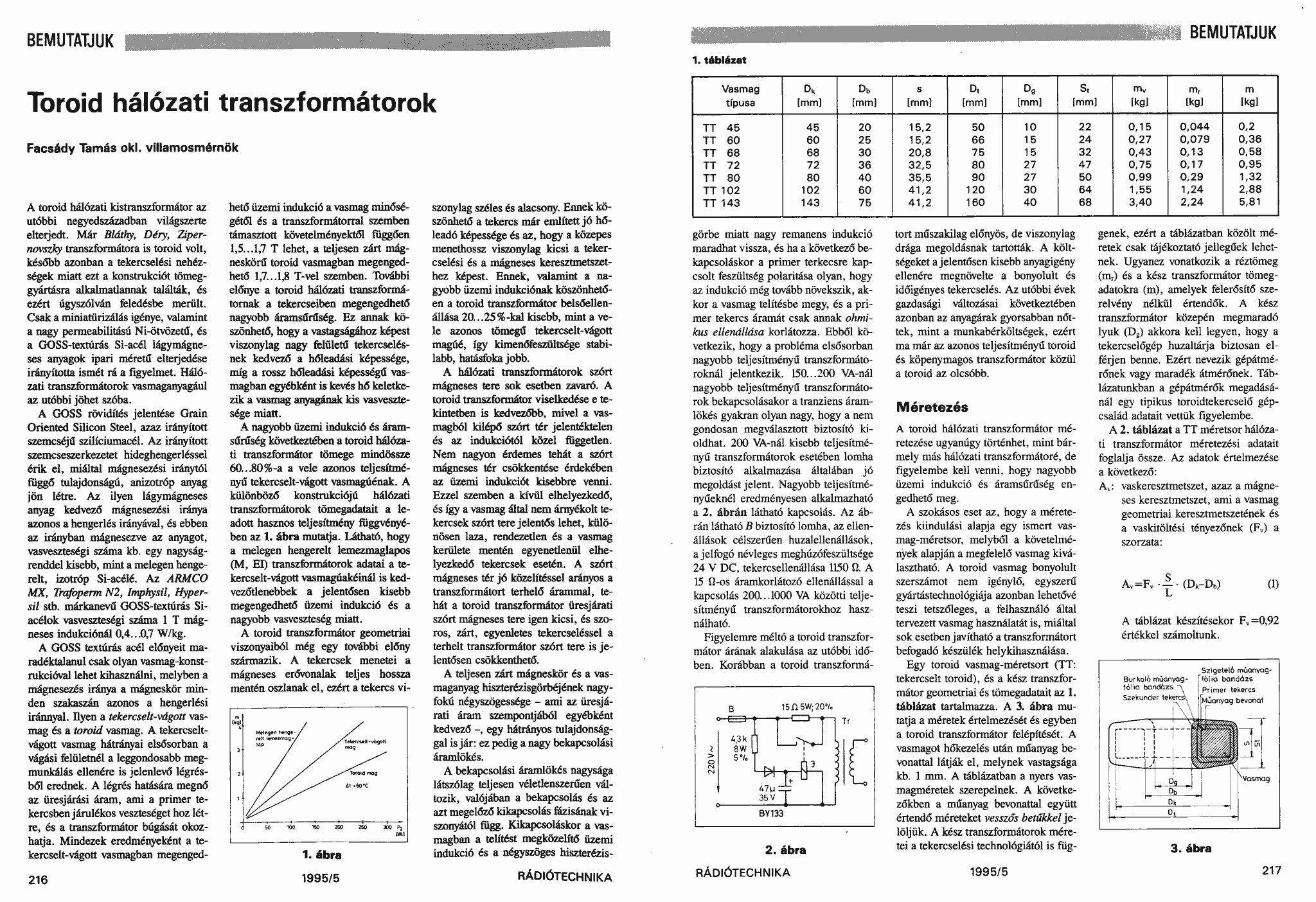

(#) _JANI_ válasza braviklacy hozzászólására (») Máj 19, 2010 /
Peltier modullal sajnos még nem voltdolgom.
15V, 100A, = 1500VA-s toroid.
Igen csak szép nagy vasmagja lesz!
S leírhatnám a kiszámítás és méretezést.
De ez a melléklet ami a fórumon fent van, sokkal jobban elmagyarázza.

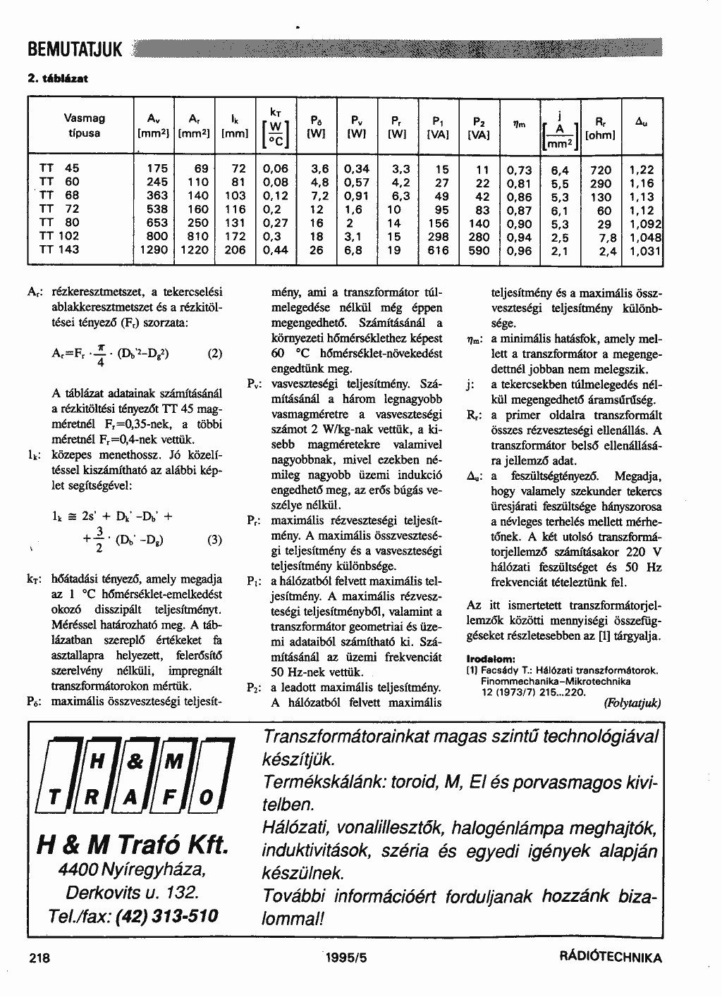

Toroid hálózati transzformátorok:Bővebben: Link1. ( Méretezés. ( Első mondata! )) Bővebben: Link2.

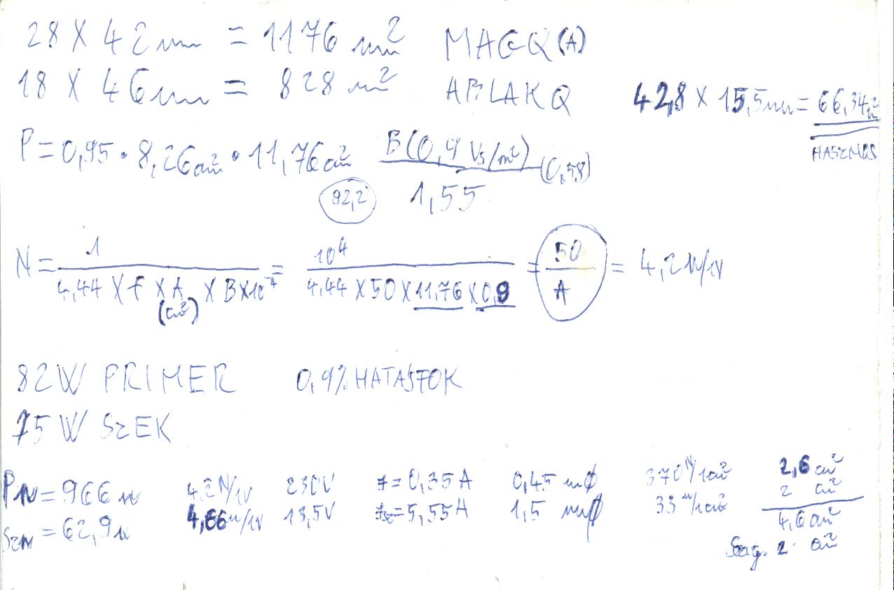

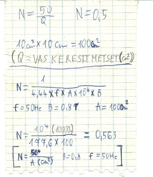

Példa a szükséges menetszám meghatározásához: Bővebben: Link3.
Egy másik (EI - lemezes transzformátor ) kiszámítási példája: Bővebben: Link4.
Toroidnál a belső furat keresztmetszetében (Db) kell hogy elférjen a huzal. Így emiatt lehet hogy lényegesen nagyobb vasmagot kell választani mint ami feltétlen szükséges lenne.
S még egy kis segítség a méretezéshez!: Bővebben: Link5.
