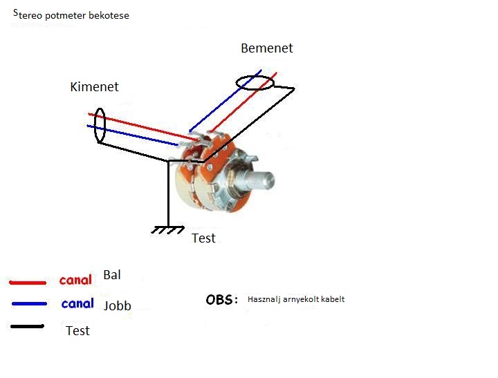

(#) zoli_cso válasza zsa hozzászólására (») Jún 24, 2010 /
Mellekeltem egy kepet a potmeter bekotesehez.
Es stereo potmeter bekotese:

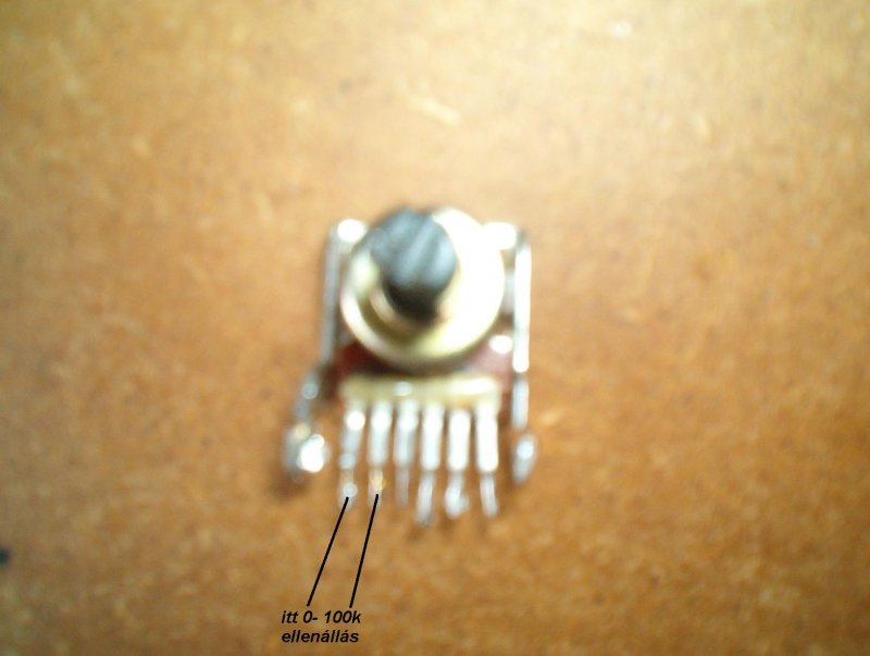

(#) zsa válasza zoli_cso hozzászólására (») Jún 24, 2010 /
köszi
sajnos ilyen potméterem van és csak a ellenállás szabályzását tudtam kimérni. és a test vagy mi azt nem tudom hol van a potméteren.
esetleg egy konkrét bekötést melyik hová megy a kapcsolási rajzon

(#) hapro válasza zoli_cso hozzászólására (») Jún 24, 2010 /
És ha a potin össze kötöd a két GND-t akkor könnyen készíthető egy 70W-os búgógép.
(#) Dióda válasza zoli_cso hozzászólására (») Jún 24, 2010 /
A rajz szerinti bekötéssel ellenkező irányba fog ám a poti szabályozni "teccik tudni róla?".
A sztereó rajzára gondolok itt.
