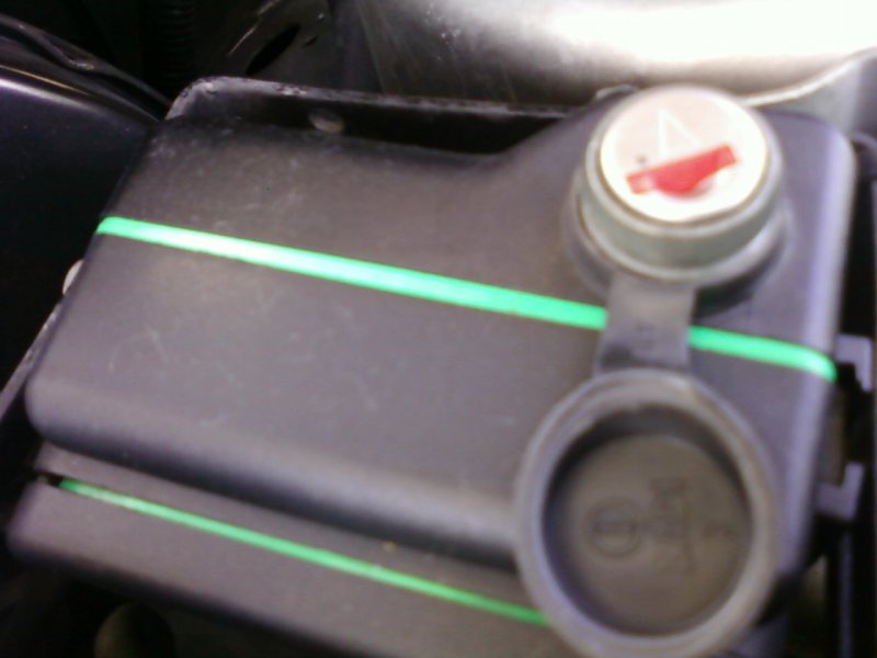

Az autómban, nem működik a riasztó, mert nincs meg a távirányító és a kulcs sem hozzá.
Egy ilyen egység van benne:
A központi zár az működik benn rendese, mert az egy másik távirányítóval megy.
Ha azt az egységet kiveszem és teszek a helyére egy másik riasztónak az úgy lehetséges?
Tudna valaki valami egyszerű megoldást rá?

Ez a riasztó így nem használható.
Ha veszel/szerzel másikat, akkor annak a távirányítójával vezérelheted majd a riasztót és a kp zárat egyszerre, csak össze kell kötni őket.
