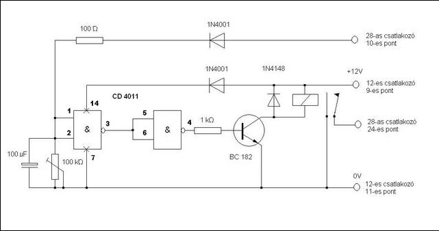

Sziasztok G-astrához építem a komfort modult csak egy kis hibába ütköztem. A CD 4011-es adatlapjából http://www.datasheetcatalog.org/datasheets/208/108647_DS.pdf nem tudom kihámozni, hogy mekkora feszültségszintet kell adni és mennyi ideig a nandra hogy az értelmezni tudja.egyik oldalon állandó 12V van, a másik bemenete meg impulzus lenne.

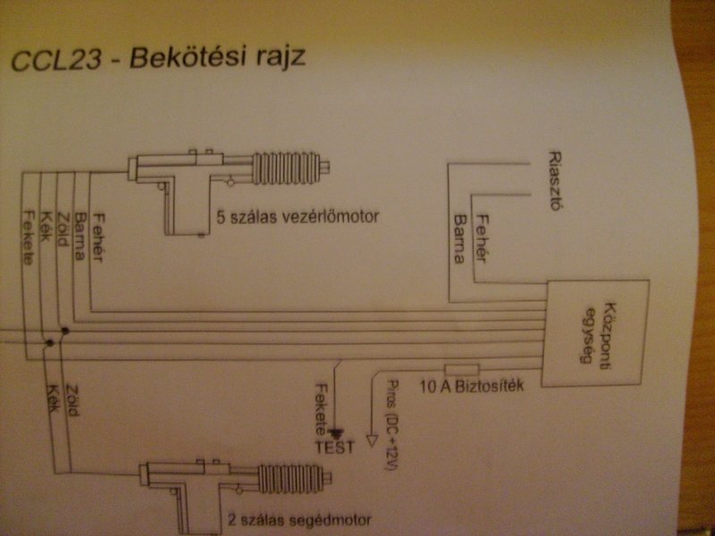

sziasztok! ccl-23-as kpzár bekötési rajzot szeretnék kérni. Van rajta két vezeték/fehér,Barna/ amit nem tudok hová kötni. Elvileg vezérelné az irányjelzőket is nyításkor - záráskor. Na ez nekem nem jött össze! Köszi a segítséget és a rajzokat.

Találkoztam már olyan kínai verzióval, hogy az a két vezeték csak a csatlakozóig ment, a NYÁK-on nem voltak benn az alkatrészek. Nézz bele a dobozba!
Egyébként a fehér/barna páros inkább a riasztóhoz menő szálak voltak régebben...
Volt már olyan sorozat is, ahol felcserélte a kínai összeszerelő munkás a piros és fekete vezetékeket. Erre a forgalmazó ráírta, hogy fordított bekötésű...ami persze nem igaz, ez többtényezős...sima saru kipattintással orvosolható volt...

(#) CsemanAttila válasza pufi69 hozzászólására (») Jún 14, 2010 /
Helló! Az a riasztót vezerélné! Ugyan ilyen van nekem is... Üdv
(#) pufi69 hozzászólása Jún 14, 2010 /
A gyártó és a forgalmazó is azt írta, hogy nyításkor-záráskor fényjelzést ad. De hogyan?
(#) CsemanAttila válasza pufi69 hozzászólására (») Jún 15, 2010 /
Hol írta ezt CCl-23-ra?? Amit én találtam, az ennyi---> "A nyitást/zárást fénnyel jelzi, ha csatlakoztatja az indexlámpákra vagy a helyzetjelzőkre." Azt nem írja, hogy mit csatlakoztat az ember
De lefényképeztem a bekötését!
(#) Bgeri01 válasza CsemanAttila hozzászólására (») Jún 15, 2010 /
A Kp zár modul nem villogtat semmit!!!
A barna/fehér vezetékekén kap a riasztó modultól nyitás/ zárás parancsot!
Az én riasztó modulomból (CS584) kijövő kp zár vezérlő két szál is barna/fehér ,tehát nekem csak színt színre kellet kötnöm.
Amúgy beszereltem a 206-os pözsóba a kp-t riasztóval (LS-CAS1) nem volt semmi őrdöngöség,csak valamiért a két első ajtó kapcsolóval nem jutott dűlőre a Can-bus ha rákötöttem a riasztó ajtó nyitás vezetékét....
Így aztán a riasztónak lett minden ajtóhoz beszerelve egy mindentől független negatívot szakító kapcsoló...
így faszán működik!
