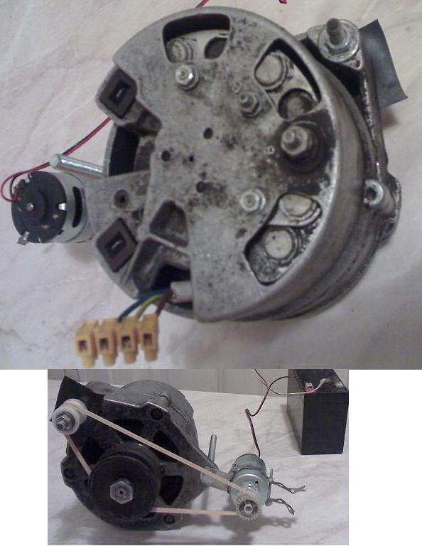

(#) czibulak hozzászólása Jún 25, 2010 /
Hali mindenkinek van 1 ősrégi Skoda önindítóm még made in csehszlovákia
és az istenért sem akar pörögni hiába adok neki feszt, viszont érződik hogy csinálna valamit mert áram alatt alig bírom forgatni.
kibontva volt már kissé megtakarítottam stb. de semmi eredmény.
ha ez segít nem a fogas koszorúhoz csatlakozik hanem ékszíjas.
egyéb iránt a bekötésben sem vagyok biztos mivel van 1csavar és 2 tökegyforma, felirat nélküli, szimmetrikusan elhelyezett sarum .
remélem valaki járatos az ős Skoda alkatrészekben előre is kösz!

(#) czibulak válasza potyo hozzászólására (») Jún 26, 2010 /
nah nekem pont igy nez ki a szerkenyum mint amit Potyo belinkelt.
amugy ha nem forgat az meg nem is nagy tragedia mert nekem generator uzemmodban kene a cucc.
(#) akos70 válasza czibulak hozzászólására (») Jún 26, 2010 /
Az jó, mert ennek az az egy üzemmódja van.
(#) czibulak válasza akos70 hozzászólására (») Jún 26, 2010 /
Ahhh! ez aztan eszembe nem jutott volna.Koszi szepen mar csak az erdekel hogy hova kell bekotni es hogy kb mekkora fordulaton ad 12 voltot
A 6-os menetes kivezetés aksi +.
A generátor háza aksi -.
A két sarus kivezetés közé kell egy feszszabályzó, a piros müanyagos a D+, a fekete a DF.
A névleges feszültség nem 12, hanem kb. 14V.
Úgy 1500-2000 körül kezdhet el tölteni, de a max. teljesítmény töredékével. Azt olyan 6-8ezres fordulaton érheti el.
2000 fordulat/perc? ,annyit nem tudom ki tudok-e hozni.
mindkét sarus kivezetésem fekete, tök egyforma, jelzés nélküli.
oda egy poti kell?
köszi!

(#) akos70 válasza czibulak hozzászólására (») Jún 27, 2010 /
Nem tudom, mire akarod használni, de ha annyival nem tudod pörgetni, bele se kezdj. És akkor még igencsak gyengén dolgozik.
Az egyik saru körüli müanyag valamikor pirosas-bordós színű volt. Nem poti kell közé, hanem feszültségszabályzó. De ha tudnánk, mire szeretnéd használni, könnyebb lenne segíteni is.
