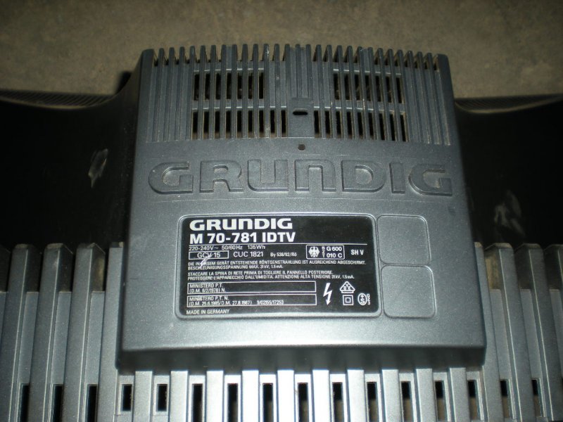

melyik az a csatoló kondi? amikor bekapcsolom a tv-t megnyúlik a kép a szélek felé vízszintesen is meg függőlegesen is aztán összébb megy és kezdődik a "hangyafoci" addíg csak álló kép van.. a kép jobb szélén kb egy centire behúzódik a kép és egy kicsit a bal oldalon is... (ívesen) mindent megnéztem az ic körül ic-t is cseréltem de továbbra is ugyanolyan minden...
Mit nézzek még meg rajta?
(#) kadarist válasza acdc hozzászólására (») Júl 2, 2010 /
Ez 100Hz-es tévé?
(#) horvathrobert2006 válasza kadarist hozzászólására (») Júl 2, 2010 /
A sortranzisztort kiszedtem,nem változott a helyzet,továbra sem semmi nem történik
(#) acdc válasza kadarist hozzászólására (») Júl 2, 2010 /
háát.. nem tudom, ebből kiderül? csatolt kép..
Igen, 100Hz-es. Az orosz kolléga bejelölte, hogy mit ellenőrizz (az oldal alján):Bővebben: Link
