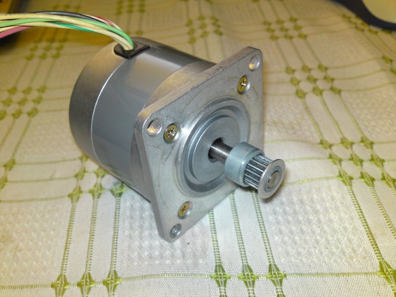

(#) jdani hozzászólása Jún 7, 2010 /
Hali. van egy iylen léptetőm. Jő ez a CNC technológiában valamire? Úgy tudom, ott használnak ilyeneket.
(#) robing16 válasza jdani hozzászólására (») Jún 7, 2010 /
Egy CNC géphez mindenféle motor jó szokott lenni, az a kritérium, hogy mekkora erőt tud kiadni magából a motor, és hogy mire akarják használni.
(#) jdani válasza robing16 hozzászólására (») Jún 7, 2010 /
akkor ennek úgy sok haszna nincsen?
(#) gulasoft válasza jdani hozzászólására (») Jún 7, 2010 /
Ez teljesen ló cnc-hez, csak nem túl nagyhoz, de egy kicsihez simán elég.
(#) jdani válasza gulasoft hozzászólására (») Jún 7, 2010 /
hát ok, csak kérdeztem h. nem-e lenne szüksége valakinek ilyenre, mert nekem van, de nem használom majd ilyen dolgokra.
Ez gondolom, valami régi nyomtatóból, vagy hasonló szerkezetből lett kiszedve. Egész jók ezek a motorok.
Amit én használok, használni fogok majd, az egy SMR55-ös kis motor
Régi mátrixos nyomtatóból lett kiszedve, nem olyan erős, de szerintem, ha kész lesz a gépezet akkor kiderül.
