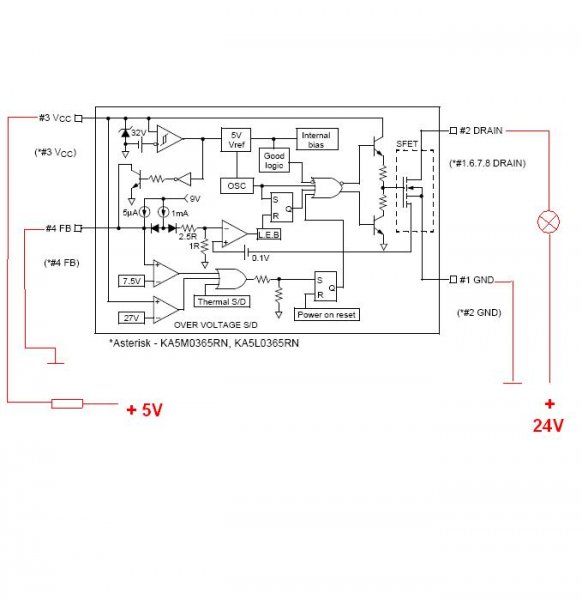

Van itt előttem egy elég érdekes 5M038
Jelű 4 (!) lábú fet, kissé zavarba vagyok, mert én eddig csak 3 lábú Fet-el találkoztam.
Itt ilyen lábak vannak:
Gnd
Drain
Vcc
Fp
Van-e ötlete valakinek, hogy tudom kimérni és 100% megállapítani, hogy rossz-e?
Egy kapcsolóüzemű táp végfokja egyébként
Előrre is köszi az ötleteket.
(#) pucuka válasza zsoltee0001 hozzászólására (») Júl 3, 2010 /
Amint az adatlapjából kidrül, ez nem FET, hanem egy komplett FET végű integrált áramkör, direkt kapcsolóüzemű tápokhoz. Mivel a FET -en kívül más is lehet hibás, valamint a FET gate -jéhez sem tudsz hozzáférni, elég nehéz megállapítani hogy mi a híbás. De nincs is sok értelme, mert javítani úgysem tudod, csak cserével.
(#) zsoltee0001 válasza pucuka hozzászólására (») Júl 4, 2010 /
Nem is akarom javítani, a hiba onnan ered, hogy a Drain láb hozzáért a Gnd-hez, ki is olvadt a Nyák azon a részen.
Viszont a Fet nem durrant szét, tehát nem tudhatom, hogy az-e a rossz, ezért tettem föl a kérdést, mert nem akarok feleslegesen rendelgetni
Bár van egy gyanúm, hogy ezt úgy valahogy kéne próbálni mint egy szilárdtest reléket.
(#) zsoltee0001 válasza zsoltee0001 hozzászólására (») Júl 4, 2010 /
Csináltam egy próbát.
A mellékelt módon kötöttem be egy 24 Voltos izzó segítségével.
Meg tud valaki erősíteni abba, hogy így működnie kellene az izzónak?
(nem működött)
(#) kadarist válasza zsoltee0001 hozzászólására (») Júl 4, 2010 /
Ahhoz, hogy ki tudd próbálni, az IC-t egy valóságos kapcsolásba kell kötni. A gyártó ajánlása:Bővebben: Link
(#) zsoltee0001 válasza kadarist hozzászólására (») Júl 4, 2010 /
Köszi, ez a rajz elég jó kiindulási pont (remélem nem rontottam el az alábbi próbámmal ezt az esetlegesen jó Fet-et)
Találtam is egy gyanús ellenállást ami a táp + és a trafó 1-es kivezetése között van (rajzon nem szerepel)
A zománc le van pattanva róla, a multiméter Mohm méréshatár mellett se mér.
Szóval nincs kimondottan szétdurranva, viszont a logika, hogy néhány ohmos kellene, hogy legyen, mivel ezen keresztül kapja a trafó a delejt.
A színkód nem túl egyértelmű.
sárga-lila-zöld-szürke-barna..erre kijön: 47.500 Mohm
Milyen készüléket javítasz? Típusa van? Szerintem gyere át valamelyik javítós topikba, ott többen tudnak segíteni.
Szóval nem szürke, hanem ezüst, így 4,7 ohm.
ennyit a színkód olvasási képességeimről
3 fázisú gyorskapu vezérlőpaneljának a tápja, azért a pár watt miatt nem tudom miért nem tudtak sima trafót használni.
Királyság van, működik a táp
Tehát az az ellenállás nyiffant ki, elég alattomos módon és a Fet pedig jó.
Köszi mindenkinek a segítséget.
Örülök a sikernek! De az nem FET, hanem egy spéci integrált áramkör, csak a tokozása olyan "fetes". Köszi a kapus linket.
