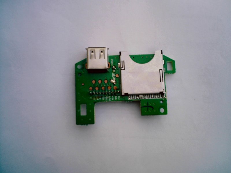

(#) guliver83 hozzászólása Máj 1, 2010 /
Lenne egy kérdésem.
Van egy USB és SD kártya olvasó szerüség ami egy
CD Rádió magnóban volt benne,
ezt szeretném csatlakoztattni valahogy egy autós
CD Rádiós magnóhoz.
Itt a fotó rólla.
A csatlakozó kiosztása:
3V3
GND
+5V
S/DO
S/SCLK
CSB
SDI
CAR
DM
DP
Előre is köszönöm.
(#) pici válasza guliver83 hozzászólására (») Máj 2, 2010 /
Ez a topic az USB EXPLORER cuccról szól.
Amit írtál az nem.
Viszont amit írtál nem világos. Úgy gondolod, hogy egy SD kártya olvasós CD rádióból kioperált panelt akarsz rápasszítani egy nem SD kártyaolvasós CD Rádióba?
És szerinted az tudni fogja majd olvasni az SD kártyát és le is játsza neked az MP3-akat?
(#) icserny válasza guliver83 hozzászólására (») Máj 2, 2010 /
A fényképeken én csak csatlakozókat látok, tehát szerintem hiányzik az az elektronika (minimum egy HOST képességekkel felruházott mikrovezérlő), ami képes kommunikálni a csatlakoztatott eszközökkel, s a digitális jelből hangot kelt.
(#) guliver83 válasza icserny hozzászólására (») Máj 2, 2010 /
Hiányozni tuti, hogy hiányzik a többi dolgai.
Van egy Autós CD Rádió amiben meghalt a CD és ezzel az Autós CD vel szeretném ezt az egységet össze kötni.
De ha van rá valami más megoldás az is nagyon jó lenne. Nincs semmi leirásom az Autós CD ről, mert ha lenne agy egyszerü bemenet ahova rá tudok kötni egy MP3 lejátszót az is elég lenne és nem kellene kártya és CD sem.
Ez egy Ford CD Rádió Service 6006E Spring Mnt Europe
itt egy kép rólla (a netről, van leszedve)
