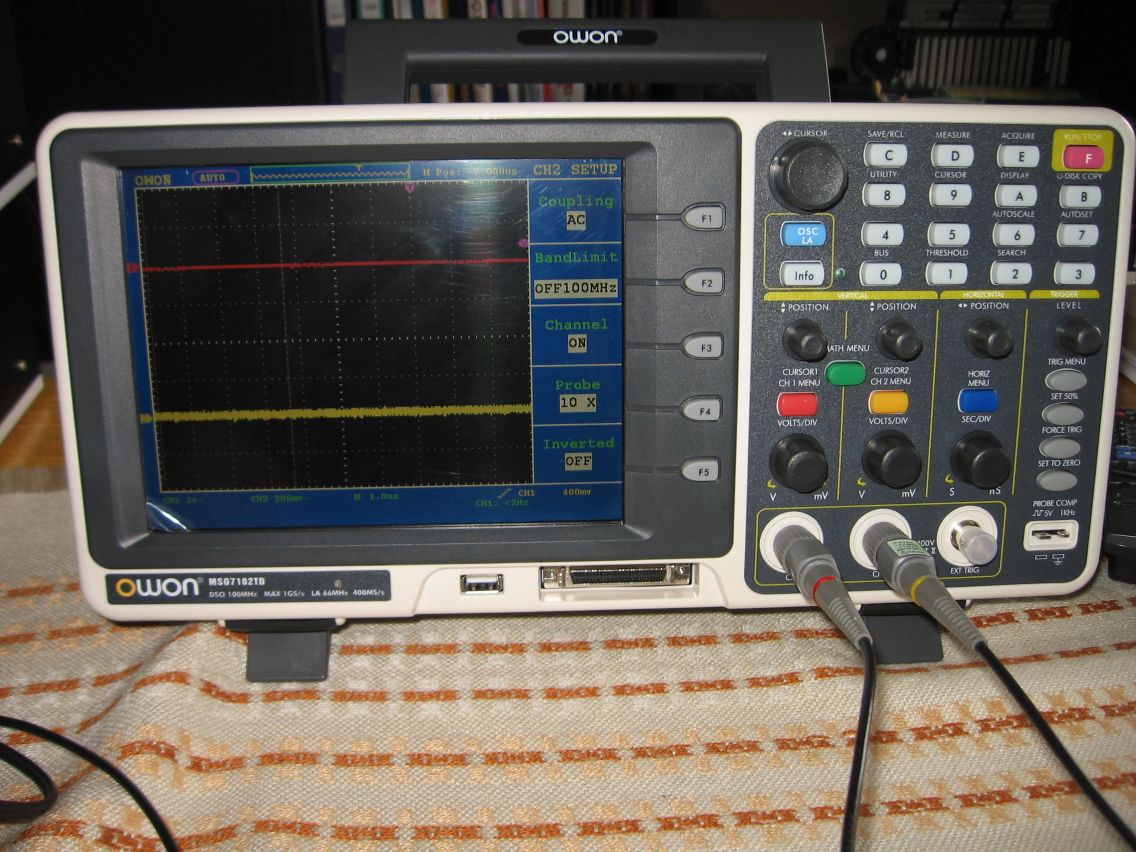

(#) killbill válasza bbatka hozzászólására (») Júl 25, 2010 /
Ha a #758079 uzenetben linkelt kapcsolasrol beszeltek, akkor a valasz roppant egyszeru. Azert kell az R12, mert az korlatozza be a D4/D5 diodan folyo tularamot, amikor tulvezerled a bemenetet 1:1 allasban.
Mellesleg pont az osztot egy 10MOhm/10+ pF merozsinorral merni nem tul szerencses. Jobban jarsz, ha a FET utan mersz, mert ugyis az szamit, ami ott van. Egesz pontosan az szamit, ami az A/D bemenetere kerul. Csak puszta kivancsisagbol meg tudod merni, hogy az OPA 3-mas laban mi van 1:100 osztasnal? A tulloves elvileg a Cpot3-mal kompenzalhato, de csak akkor van ertelme tekergetni, ha nem teszel egyeb terhelest az osztora, azaz ha a FET utan mersz, es ugy allitod be. C3pot erteke ugy aránylik C5+C6 ertekehez, mint R8+R9+R10 R7-hez. Azaz 1:100 kell legyen a ket kapacitas aranya, megpedig, ha C5+C6+szort kapacitasok = 1.7..2nF, akkor C3pot 17..20pF korul kell legyen.
A ket 1N4148 helyett nagyon melegen ajanlom sokkal kisebb szivargo aramu diodak hasznalatat, pl. BAV199.
OFF: grat az OWON-hoz! A fenykepen lathato merozsinort az OWON-hoz adtak, vagy kulon vasaroltad?
Udv: Andor
(#) bbatka válasza killbill hozzászólására (») Júl 25, 2010 /
Szia !
"meg tudod merni, hogy az OPA 3-mas laban mi van 1:100 osztasnal?"
Már elpakoltam. Majd máskor.
"A ket 1N4148 helyett nagyon melegen ajanlom sokkal kisebb szivargo aramu diodak hasznalatat, pl. BAV199."
Hát speciel ilyenjeim most nincsenek itthon. Majd utána nézek a beszerzési forrásaimtól.
"A fenykepen lathato merozsinort az OWON-hoz adtak, vagy kulon vasaroltad?"
Az OWON hoz adták. Gagyi. Csak 5MHz-ig jó 1:1-nél, ezért használtam 1:10-be. Bár vannak C3000-seim is. Azok 16MHz-ig jók 1:1-nél.
Még elmélkedem a dolgokon amit írtál. Kell egy kis idő.
üdv.
Ertelek. Par hete vettem ket darab T5100-ast. A ketto egyutt kerult 7000 Ft-ba. Az 1:1 6MHz, 1:10-ben 100MHz. Nem lenne rossz, csak az egyik alltaban megszakadt. Bent volt a taskaban, egy het utan elovettem es szakadt.... Nem veletlen, hogy a munkahelyemen a Tek szkophoz az 1:10 merozsinornak darabja 100.000Ft (!) AFA. Igaz, a DC-30A 120MHz arammero fej speciel 750.000 + AFA.
