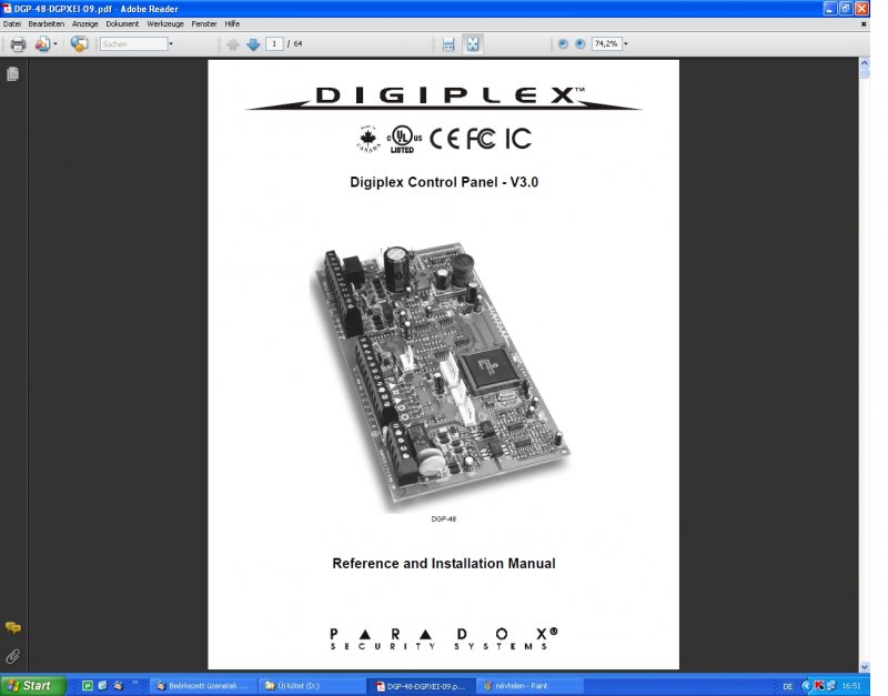

Nincs valakinek egy Paradox DGP-48 telepítőije? Kéne lenni nekem is, de sehol nem találom
(#) CabexKft válasza sunyeb hozzászólására (») Júl 20, 2010 /
Ha erre gondoltál, holnap valahogy elküldöm. Ide nem lehet feltenni mert 2,5 MB! Addig is létszi, ha tudna valaki válaszolni a (#754488) CabexKft hozzászólásra. Mi ez a kulcs? HalI!
