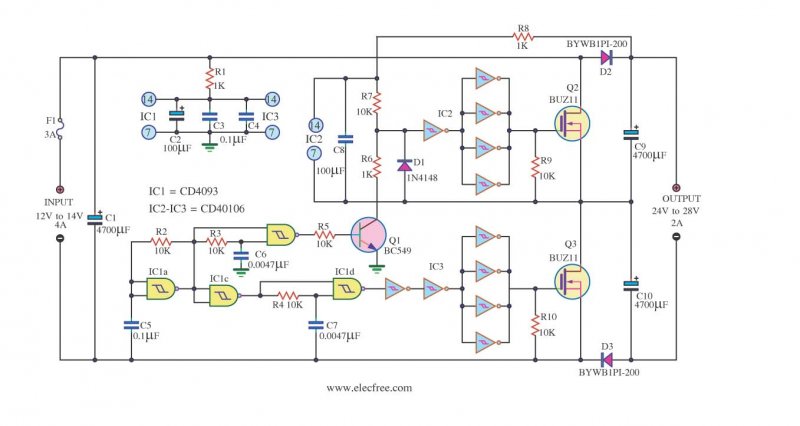

Korábban találtam itt egy kapcsolást (már nem találom a topikot), amivel 12v egyenből 24v egyent lehet csinálni. Megépítettem a kapcsolást, de nem működik. Ha ráadom a 12v-ot, a kimeneten 18v jelenik meg. Légyszi valaki magyarázza el a működést, mert pontosan nem értem. Az IC1 kapcsolgat a IC2 és IC3 között? Egyszer az IC1, egyszer az IC2 adja a 12V-ot és ezért lesz a kimeneten 24V? A helyzet a következő: - Ha bent van az IC1, akkor az IC-k tápfesze leesik 6V-ra. A bemenetek megvannak (3V?) de a kimeneteken nincs semmi. Gondolom az alacsony tápfesz miatt. - IC2-nél a 14 és a 7-es lábon is 18V van a testhez képest. Így ugye a IC2-nek nincs tápja ![]() - A D2 és D3 helyett egy sima nagy teljesítményű diódát raktam be, a Q1 helyett pedig BC547-et Valószínűleg ha megértem a működést, továb tudok lépni. A kapcsolást csatolom. Köszönöm Tamás
A működés dióhéjban:
IC1a adja az ütemet. IC1 b,c,d és Q1 az a részből érkező négyszögjel időben eltolt impulzusokat csinál. IC2 és IC3 meghajtó fokozat a MOS-FET-hez. A diódákat érdemes a megadott típusra visszacserélni, vagy más, megfelelő áramú, feszültségű és sebességű diódával helyettesíteni. A lényeg, hogy szerintem a szokásos 50Hz-en használatos diódák itt nem lesznek jók. Eredetileg ugye IC2-nek nincs tápfeszültsége. Amikor az alsó FET bekapcsol, a C9 a D2-n keresztül feltöltődik tápfeszre (12V). Ekkor már lesz az IC2-nek is tápfeszültsége, így az a rész is működik. A következő félperiódusban a felső FET kapcsol be, C10 a D3-on keresztül feltöltődik tápfeszre (12V). A kimenet, a C9 és C10 soros kapcsolása miatt 12+12=24V. A kimenetre érdemes lehet még egy hasonlóan nagy, de 25-40V-os kondit tenni (C9-C10 elég lehet a 16V-os is). A bemenet és a kimenet nem földelhető össze! A bemenet földje egyik félperiódusban közel a 24V negatívjához (D3), a másik félperiódusban pedig a 24V "közepéhez" (C9-C10 közös pontja) van kapcsolva. Idézet: „Ha bent van az IC1, akkor az IC-k tápfesze leesik 6V-ra. A bemenetek megvannak (3V?) de a kimeneteken nincs semmi. Gondolom az alacsony tápfesz miatt.” Elvileg 6V-os tápfesszel is menniük kellene az IC-knek... A 18V pl. úgy jöhet ki, ha a felső FET sosincs kinyitva. Az alsó feltölti a C9-et, majd a következő félperiódusban a két kondi feszültsége kiegyenlítődik a soros kapcsolás miatt, vagyis 6-6V lesz mindkettőn. Ezután megint feltöltődik a C9... Így 6+12=18V lesz a kimeneten. Ha a soros 1k (R8) ellenálláson nem esik feszültség, akkor az IC2 nem azért nem kap feszültséget, mert zárlat van, hanem mert a 7 lába nincs összekötve a C9-C10 közös pontjával. Szerintem ezt nézd meg először.

Méregettem, jelenleg az van, hogy a Q2 folyamatosan nyitva van. Bár volt egy érdekes jelenség, párszor előfordult, hogy ha rámértem a IC1 tápjára, és ott csak 3 voltot mértem, akkor a kimeneten megvolt a 24V, ami szépen lassan visszacsökkent 18V-ra. Közben pedig a Q3 erősen melegedett. Viszont találtam a panel alatt a Q3-nál egy fémdarabot, ami bekavarhatott.
Úgy érzem az IC1-nél van gond, mintha nem működne. Az normális, hogy leesik a tápfesze 6V-ra és a bemeneteken pedig 3V van? Ha a diódák lssúak, okozhatnak ilyet? Az IC2 7-es lába össze van kötve a közös ponttal, megnéztem, sőt átnéztem az egész kapcsolást, nem rontottam el semmit. köszönöm
