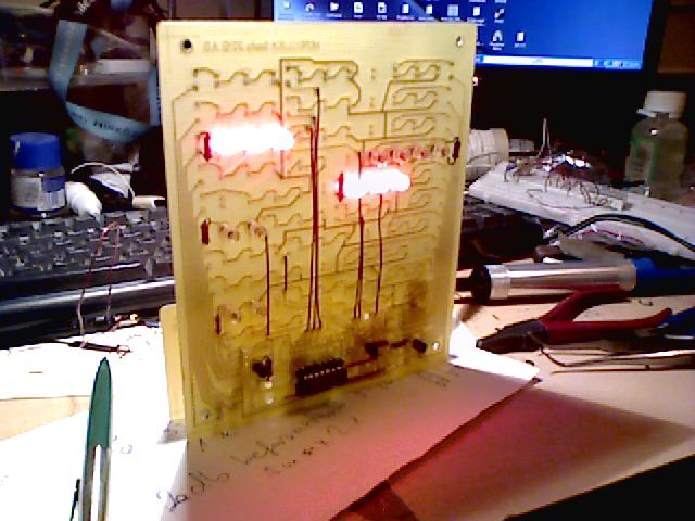

SMD változatról is gondolkodtam, ahhoz passzolna. Most az eredeti BC547 vagy valami hasonló NPN tranyóra terveztem. Az egészet jó lenne smd-vel átdolgozni, de előszörre nem találtam kellő fényerejű, olcsó, kis nyitófeszültségű smd ledet. Még a PWR-t és a tápot rá kell terveznem a vezérlőpanelre, a portokat sikerült kiosztanom, bár lett benne egy-két átkötés. :yes: A multiplexes változat lesz ebből a nyerő, soklábú pic-el, egyszer arra is megírom a szoftvert, de mostmár látni szeretném ezt működés közben.

A cikkírás most még távolinak tűnik. Ez még csak a 0.0 változat alfája . Most ott állok, hogy nincs elég egyforma tranyóm, meg ellenállásom... Volt egy nagy hiba a kijelző panelen, az összes tranyót fordítva terveztem bele, ami nem lett volna baj, de ahhoz készült el a nyák. Ráadásul az egyik fiókból kivett pic is megviccelt, valószínűleg hibás. A PWM-mel még nem foglalkoztam. Végül a szoftvert beégettem egy jó pic-be, tehát mostmár nem csak emulátorban megy. (elnézést a kép minőségéért, webkamerával készült )

A PWM kivételével összeállt az elektronika:

A pwm is elindult: :yes: Sajna a kamerámat elvitte az asszony az F1-re úgyhogy a videó csak ilyen...

Hogy állsz a műgyantás technológiákka? Láttál már 7 szegmenses ledkijelzőt? Az is szép kontrasztos, mert két féle színü műanyag van összedolgozva. Először el kell készíteni fehér műanygból öntéssel a betüket (ha nem tudsz hozzá gumi mintát csinálni egy bélyegzőkészítőnél meg lehet rendelni), ha megszilárdult, a közeit kiönteni piros műanyaggal, ha az is megszilárdult le lehet csiszolni és polírozni, hogy ilyen fényes legyen. Persze nem árt kivákumolni a műgyantát, hogy ne legyen benne buborék. Ez a házi módszer, az iparban valószínű nem így csinálják.

Már kinyomtattam fóliára, holnap kivágom és megnézem milyen lesz. Volt egy kis hiba a 9V-os tápegységgel, amiről járattam én meg a panelon kerestem a hibát... elment vele az idő. :bummafejbe:
