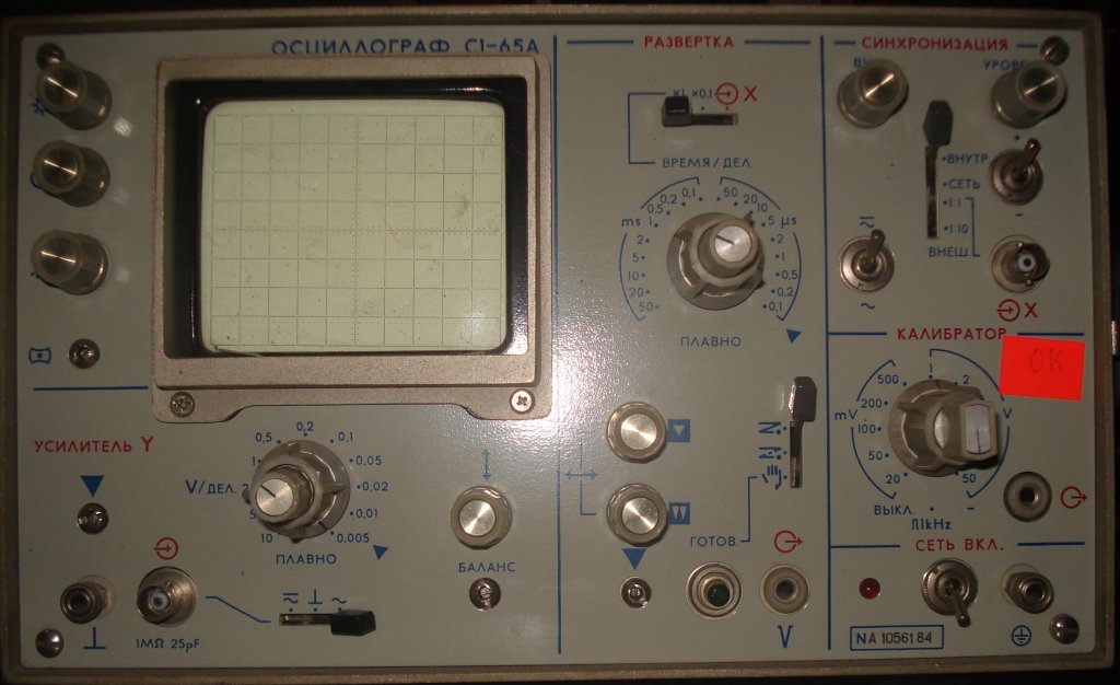

Van egy orosz C1-65A típusú oszcilloszkópom, ami egy kicsit elromlott.
Teljesen lecsavart fényerőnél is látszik az alapvonal, néztem a potit, az jó, kísérletileg kicseréltem egy másikra, azzal is ugyanígy viselkedett. Emellett 6V váltónál szépen kirajzolja a szinuszjelet, de szépen lassan elkezd csökkenni az amplitúdója a szkóp szerint. Meg rákötöttem egy olyan háromszög generátort, ami +12V-ról üzemel, és a jel -1V-ig ment le, máshol mérve -2, -3V-os is volt a jel. Lehetséges ilyen, vagy ez a szkóp hibája? A kalibráló négyszögjel szépen és hibátlanul megjelenik a képernyőn.
Valaki tudnak nekem adni egy kapcsolási rajzot? Meg segítséget szeretnék kérni a javításhoz.
Előre is köszönöm!
(#) kadarist válasza Vacok hozzászólására (») Júl 27, 2010 /
A DC-AC kapcsoló minkét szélső állásában jelentkezik ez a vándorlás? Ha túl nagy egyenfeszültségen ül a váltakozó komponens, akkor AC-állásban kell egy kis idő, amíg a bemeneti csatolókondenzátor feltöltődik, és beáll a jel képe.
Rajz: Get Manual
(#) Vacok válasza kadarist hozzászólására (») Júl 27, 2010 /
Hmmm... Lehet ez lesz a probléma, mert AC állásban van, azt, hogy a másik állásban is ezt csinálja-e, csak holnap tudom megnézni. De még mindig marad a fényerő gond, azt már nem biztos, hogy ilyen egyszerűen meg lehet oldani.
Köszi a kapcsolást!

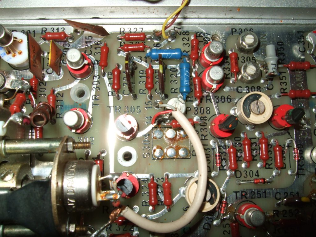

(#) psoft-hkristof hozzászólása Aug 3, 2010 /
Szert tettem egy EMG 1567 típusú oszcilloszkópra. Gyárilag hiányzott belőle a +100V-ot előállító szabályzó referenciafeszültsége , a pótlása után viszont kicsit pontatlan lett a függőleges erősítő és az időalap. Sajnos sehol sem találom a teljes gépkönyvet, pedig abban biztosan le van írva a kalibrálás mikéntje. Van még másik problémája is: a CH1-re küldött négyszögjelből csupán tüskék látszódnak, olyan, mintha egy differenciálón keresztül jönne a jel, de nem a bemeneti osztóban van a hiba. És végül az utolsó hiba: bekapcsolás után nehezen indul az utángyorsító nagyfeszütségét előállító generátor. Tippem sincs, hogy mi lehet a gond, ugyanis pár perc melegedés után rendesen beáll.
(#) zoly15 hozzászólása Aug 4, 2010 /
Hali mindenkinek! A hét elején vásároltam egy EMG 1568/A oszcilloszkópot. Akkor nagyon jónak tűnt! Működik rajta minden, csak vannak hibái. Pl a Chop állásban mind a 2 csatorna képe jel nélkül olyan mintha négyszög jelet kötöttem volna rá. Valamint van hogy bekapcsolom és nem tudok fény erősséget állítani. Valamint a sugár bal oldali végén egy sokkal erősebb fényű pötty van. Az majdnem az összes kezelőszervet már befújtam kontakt hiba ellen. Mi okozhatja a hibát? Gondolok itt kiszáradó kondikra is. Kicserélném a táp elkókat (1000µF 40V) de csak 2200µF-os van itthon. Tudom pufferből sosem árt, de ez egy műszer. Kicserélhetem nagyobb kapacitásúra? Valamint a CH2 csatorna képe ugrál fel és lefelé olyan 2mm-t. Ez a gép már kb 10 éve nem üzemelt. Mikor megvettem a hálózati trafó elég langyos volt. Feltételezem a kondik használatlansága miatt. De semmi baj nem történt (biztosítékok nem olvadtak ki). Előre is köszönöm a választ!

(#) pucuka válasza zoly15 hozzászólására (») Aug 4, 2010 /
Egyik sem hiba, az egyikre kadarist megadta a választ, a baloldali pötty meg megszűnik, ha mérőjelet kapcsolsz a szkópra, és az indítást, triggerelést jól állítod be.
Nem, nem. Ebben a szerkezetben a tranzisztorok foglalatban vannak. Ezeknek a magyarosan ezüstözött érintkezőik idővel kontakthibásak lesznek, ebből erednek ezek a problémák. Ha rendszeresen használod, egyre kevésbé lesz zavaró. Ezért még nem kell szétszedni, elég akkor, majd ha tényleg meghibásodik. A potikat is elég ha egy kicsit átmozgatod időnként, nem kell kenni semmivel, legalább megtanulod pontosan beállítani, az erősítést, a balanszot, a fókuszt, az asztigmatizmust, fényerőt. Végül is majd 40 éves szkópok ezek, és ahhoz képest, (meg az árához) elég jók.
Ha már nagyon zavaró, akkor kikapcsolt állapotban ujjbeggyel finoman átmozgatod a tranzisztorokat.

(#) Libus válasza zoly15 hozzászólására (») Aug 4, 2010 /
A táp panelen a nagy fekvő kondik között van 2 pici trimmer poti, az egyikkel (P55) tudod állítani a képcső előfeszítését, azaz a kioltó áramkör munkapontját. Ezzel lehet eltüntetni a világító pontot, aminek nem lenne szabad ott lennie, ha nincs eltérítés. Ha nem tudod eltüntetni, akkor lehet, hogy a kioltó áramkör a hibás, viszonylag egyszerű ellenőrizni a tranyókat, hiszen foglalatban vannak. Szintén ennek a panelnek a sarkán : Blanking ampl, azt hiszem ez van oda irva...

(#) Norberto válasza zoly15 hozzászólására (») Aug 4, 2010 /
Az EMG szkópok gyártásánál hihetetlen gyakran változtak a beszerzett félvezetőkészletek paraméterei. Ezért vannak foglalatban. A bemérésnél szanaszét-csereberélték őket, s erre a műveletre felkészülve, előre így foglalatosra tervezték a félvezetőket.
