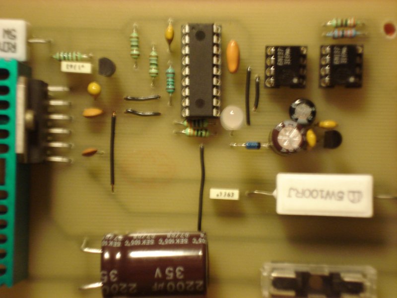

Kérdeznék még ha nembaj. Összedobtam a MiniDcc-t az jól kűködik, de a tip 120-as booster nem igazán megy, vagyis nem tudom,hogy megy-e mert a Showdcc nem fut nálam. (Gondolom a Win7 miatt) A boostert TIP122/127 párossal csináltam (mert az van itthon egy zsákkal) de szkóppal mérve nem jön ki semmi jel belőle. Van valami ötleted, hogy mit csináltam rosszul? Igy nem merem rákötni apám 10e FT-s dekoderére.
(#) lidi válasza szitko hozzászólására (») Aug 28, 2010 /
Hehe, látom te is PC billentyűzetet szemeltél ki gomboknak. Így láttatlanban nem tudom mi lehet a gond a boosterrel. Nem egy bonyolult kapcsolás. Tápfeszeket megkapja rendesen ? Strobe lábakat ugye nem húztad földre ? Megpróbálhatod azt is hogy nem hagyod lebegni, hanem összekötöd az LM311 5-6 lábát. Arra is figyelj, hogy a két 311 +/- bemenete ugye forditva van kötve. Amúgy ha 16V max a tápfeszed, akkor semmi kárt nem tehet a dekóderben elvileg. Szkóppal gondolom megnézted a minidcc kimenetét. Ott impulzus sorozatokat kell látnod szkópon. A boostert / H hidat letesztelheted kézzel is, ha 5V adsz a bemenetre akkor az egyik sinre + a masikra - -t kapcsol. Földelve a bemenetet ez megfordul. Nálam ez működött, én nem darlingtonokkal csináltam, és nem 5V ról ment a 311, hanem a sín tápfeszről. Persze így át kell méretezni a bemeneti osztót, hogy 2.5V legyen. Amihez képest a pic kimenete határozott billenést okoz. (5V - 0V felére essen)

Lidi, látom neked is tetszik a PC bill. Nekem amihez gomb kell az minden PC-ből van. Így van ez a garázskapun is. Amúgy van még egy kis problémám. Összedobtam egy decodert. Az jól működik, csak a tranyós booster nem valami jó. A baj, hogy tojást lehet rajta sütni, olyan forrók a tranyók, de már akkor is melegszik amikor a MiniDCC-t rákötöm a 311 2-es lábára, és a sínre még rá se kötöm.Érdekes, hogy mikor forrósodnak a tranyók a bosster akkor is csak 50mA vesz fel. Van valami ötleted? Már 4 tranyót kinyirtam vele.

Nincs ötletem azon kívül hogy nincs jól összekötve. Ha nem megy a tranyós kapcsolás, építs IC s boostert. Nálam a minidcc az L293 -al épített H híddal vígan visz 3 szerelvényt, egyik szerelvényben világítós vagonokkal. De régebben tranyós boosterrel is ment. Igaz én raktam rá bordát. Vagy megnézheted még a nanox 6 tranyós boosterét (lásd előző hsz-omban a linket), azt is megépítettem, az valóban melegszik kicsit borda nélkül, de az is elviszi a 3 mozdonyt. Ott viszont 2 dcc bemenet megy a H hídra, értelemszerűen ha csak 1 dcc jeled van, a másikat invertáld, és úgy küldd a H hídra.
