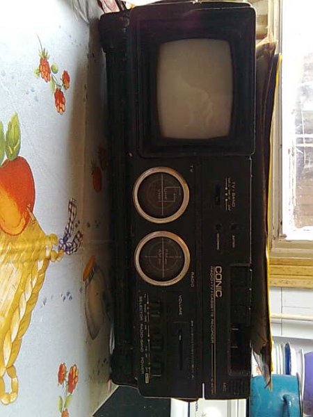

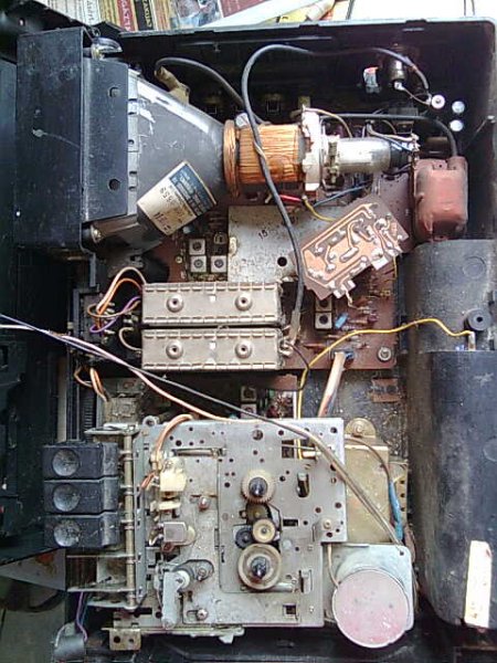

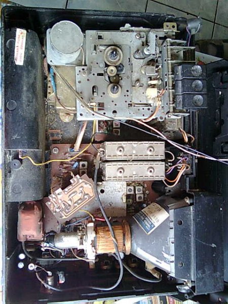

Sziasztok nekem van egy hordózható tévém ez egyben rádió és kazettás lejátszó is na most ha rákötöm az upcre akkor is szellem képes meg ha nem kötöm akkor is nem képcső hiba lesz mert ha csak egy koax kábel teszek rá semmit nem kötök utána vagy is az upcét hanem csak simán van a kábel ahogy mozgatom néha bejön ahogy mozgatom a kábelt normálisan.Mit lehet tenni?
Keresd meg a kábelszakadás, forrasztásleválás helyét, majd javítsd ki, és utána jó lesz.
Hol keresem a készülékben?egy két kép a jószágról
A kábelben lehet a hiba. Abban a kábelben, amit mozgatsz, és akkor jó lesz, majd ismét rossz. Antennacsatlakozó és környéke.
Ja én a koakszra gondoltam ami bedugok a tv be ja és úgy hogy a másik felére nincs kötve semmi
Hát pedig rendes antenna nélkül szellemképes is lesz. Normális tévéantenna nélkül ne számíts szép képre.
hát ha meg rákötöm a hálózatra akkor is szellem képes hiába állítok rajta
A UPC- vel jó, a "hálózaton" rossz. Akkor hol lehet a hiba?
nem jó se hogy sem minden hogy szellemképes még upc-vcel is mi lehet a hiba ez egy jó kérdés
A szellemképes képről tegyél fel képet, hátha előbbre jutunk.
oké estére tudok majd csinálni képet aztán felrakom
