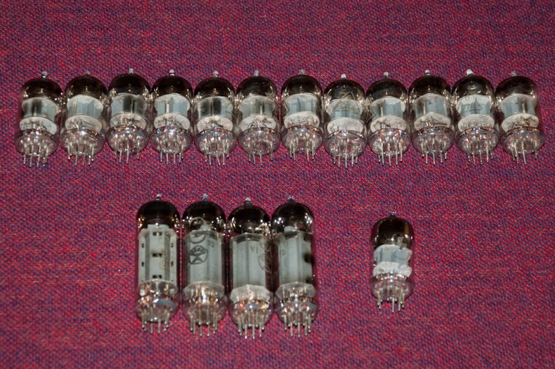

(#) Pioneer hozzászólása Aug 17, 2010
A mai szerzeményeim: 6n1p, 6p14p és egy 6n23p.
Plusz egy Orister 1015 -ös erősítő kitűnő állapotban.
Mindösszesen 600 Ft-ért.
