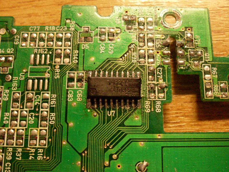

(#) vtsoftware hozzászólása Aug 24, 2010 /
Üdv mindenkinek.
Ha már beindult a téma, és a BGA-ról van szó - ami nekem nagyon messze van - nekiestem az SMD-zésnek.
Még "rég" - pár hónapja - rendeltem két "tubus" folyasztót.
Ahogy megjött kipróbáltam, de hamar "ráhagytam" nem nagyon akart sikerülni. Ötletem volt miért nem, de valahogy nem tudtam rávenni magam.
Aztán láttam hogy egyesek BGA tokozású IC-ket cserélnek alaplapokon sikerrel, stb... gondoltam nem maradok le
Így nekiestem, kipróbáltam ami eszembe jutott.
Csatoltam a végeredményt.
Először egy könyebb SOIC 20 tokozású IC-vel, aztán egy SSOP 28 tokozásúval próbálkoztam. A cél - még egy kissé messze - egy LQFP 208-as IC.
Mentségemre szóljon, először csináltam életemben, először használtam flux-ot, és az IC elég "hevesen" lett kiszedve még anno, megfelelő eszközöm sincs... még.
Nincs vékony ónszívó-harisnyám, "ami szerintem kéne" méretű pákahegyem, de most hogy ezt így sikerült összehoznom, felvidultam
Majd kíváncsi leszek ha vadiúj nyákkal, IC-vel próbálkozok.
Plusz két kérdés.
Hogy lehet, milyen anyaggal szép "fényessé" tenni a páka hegyet? Hogy megmaradjon, megfusson rajta az ón.
A másik kérdésem, mire vigyázzak a folyasztószerrel? (Jobb kérdezni mint butának maradni.)
Mintha egy picit csipkedte volna a szemem... de tettem ellene, egy ventillátorral, plusz kerültem hogy a szemembe jusson a gőze...
A tubuson ez áll: ZnO: 24%, NH4cl: 30%, Hcl: 6%, C3H3COH: 30%, H2O: 12%, plusz még valami 3%. Ez utóbbi japánul vagy kínaiul van rajta.
Egyébként az normális hogy "serceg" mikor a pákával hozzáérek, vagy túl meleg a pákám?
Előre is köszönöm, és elnézést a hosszú szöveg miatt...

Szia! Egy ilyen smd ic csere nem tart semeddig! Fogsz egy pákát és egy darab ónt (lehet vastag is) jól összefuttatod mindkét oldalon a lábakat és ide oda melegítve szépen egy csipesszel kiemeled azt utána feltisztítod ónszívó szalaggal a padokat és kész! 2 perc a csere ha gyakorolsz kicsit!

(#) vtsoftware válasza patexati hozzászólására (») Aug 25, 2010 /
Nem is a csere a lényeg, nekem még új az ilyen kis lábtávolságú IC forrasztás.
Folyasztó nélkül nagyon nehéz megcsinálni.

(#) joetaylor válasza vtsoftware hozzászólására (») Aug 25, 2010 /
Annélkül nem lehet SMD-t forrasztani normál környezetben. Point-to-point forrasztásnál mondjuk van esélyed hasznélni a forrasztóhuzalban lévő folyasztószert.

Én azért a SOIC-nál kisebb lábaknál már inkább "húzóforrasztással" dolgoznék... Ezért egy fél mm-es lábtávolságú IC lábait egyeséve beforrasztani lehetetlen. Esetleg még 0,8 mm de az már nem szép... Tapasztalat.
0.2mm jó lesz?
A point-to-point az első dolog amivel foglalkozni kell "soklábú" alkatrészek esetén. Sok esetben kell alkalmazni, főleg ha az alkatrész csatlakozói valami oknál fogva deformálódtak. Ez a legtöbb kiforrasztott alkatrészre igaz. Ekkor ha húzó forrasztással próbálkozunk akkor szépen "hidakat" fogunk építeni vagy ami rosszabb még jobban eldeformáljuk a csatlakozókat. Az alkatrész rögzítése forrasztáskor is point-to-point. Illetve ha be szeretnél forrasztani egy olyan alkatrészt ahol néhány lábat ki szeretnél hagyni mert módosítani szeretnéd az áramkört akkor ott se tudod alkalmazni a húzást, mert a felhajtott lábak ebben akadályoznak. Mellékelek egy képet ahol "koax" kábelt forrasztottam a 0,2mm csatlakozóra úgy, hogy azok nem érintkeznek a lapon lévő forrszemekkel.
