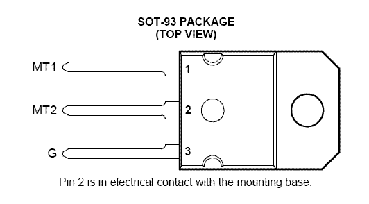

Bármilyen típust vehetsz, ami 50V 500mA-t kibír (ezek a legkisebbek) De ugyanúgy megfelel ide egy nagyobb - akár 400V 3A-es is a TIC... sorozatból.
Az ugyan triac, de beteheted nyugodtan, jó nagy állat
![]() MT2 menjen a bázis felé, bár ennek mindegy, mert kétirányú eszköz. Amikor leold, kb 1,5V marad a kimeneten a több P-N átmenet miatt, de működnie kell. Idézet: „......mert adatlap nem lelhető fel.” Tessék, itt van, mellékelem.

Az itt lévő kapcsolás tirisztorral működik, triakkal nem fog rendesen menni, kapcsolgatni fog.
Hellosztok! Bár már 10napja történt, de szeretnék visszatérni rá.
Végre sikerült beszereznem az alkatrészeket, megépítettem, de a lámpa folyamatosan világít. Áram van mindenhol, ahol lennie kell, szakadást nem találtam, esetleg a triak bekötése lehet rossz? Meg a kapcsoláson hol szakad meg az áramkör? Nem záródik rögtön ? Köszönöm! ![]() |
