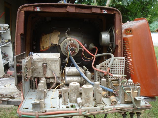

Van egy pár készülékem ,amiket be szeretnék mutatni nektek.Eltökélt szándékom renoválni őket.Az eredeti szakmám RTV műszerész,de sajnos már nem abban dolgozom,így marad hobbinak.Ezek a gépek már jó ideje nálam vannak,de eddig nem volt időm hozzájuk nyúlni,jó 10 éve kin vannak a szín alatt,de esőt nem kaptak,csak hideget.Na de jöjjenek a képek.

Üdv ! A Benczur az ritkaság . Öreg T

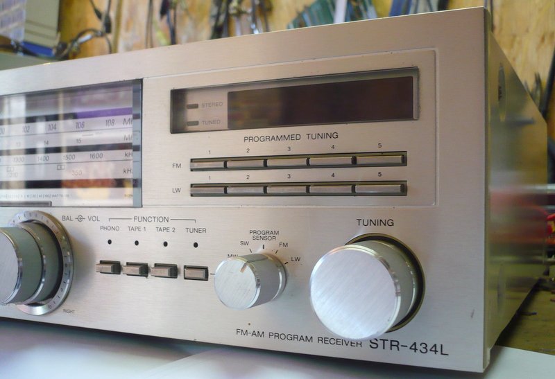

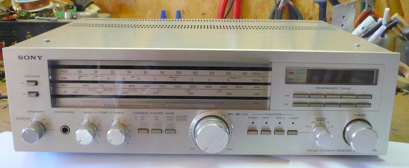

Tegnap hoztak hozzám is egy a már muzeális kategóriába eső készüléket , hisz 1980 -as gyártmány .
Sajnos csak javításra van nálam de még az is előfordulhat hogy itt marad nálam .
Első rendű állapotban van azt kell mondjam a 30 éves mivoltát tekintve.
(#) gkari válasza CIROKL hozzászólására (») Aug 20, 2010 /
Pontosan ugyanez van nekem, lemezjátszóval, (később lett hozzá CD) toronyban, még 1985-ben vettem, azóta is használom, nagyon szép hangja van(persze nem csöves), még egy STK tartalék végfokom is van hozzá, de eddig bírták.

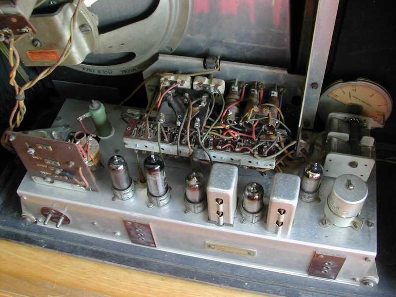

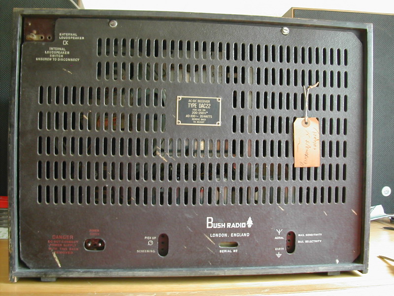

Viszont itt egy új szerzemény, egyenesen Angliából kaptam egy jó barátomtól. Bush DAC22, 1950-től gyártották. Hosszú, közép és rövid sávokat tud, és van 4 előre programozható nyomógombja. A csövezése rimlock, univerzális, trafó nélküli készülék, de létezett belőle trafós is. Szinte tökéletesen működik, pár kontakthibát kell benne megszüntetni. Rengeteg állomás bejön rajta már egy 2m-es dróttal is.

Sajnos a Benzcúr van a leglepukkantabb állapotban,a politúrja teljesen odavan,és a hátlap sincs meg,meg le van szakadva pár cucc a belsejében.Kipróbálni nem tudtam,de a sorkimenőn elforog a nagyfesz tekercs,tehát valószínűleg jó.Azt hiszem ez lesz az első restaurálásom,amit fényképekkel fogok dokumentálni.
De szerintem majd csak a hosszú téli estéken ...

Szerencsés vagy, ilyen barátokkal. Nagyon szép rádió, biztos, hogy az országban kevés(talán ez az egy) van e tipusból és rimlock csövezésű a magyar készülékek közt sem volt olyan sok. Jó látni a magyar rádióktól eltérő megoldásokat is.

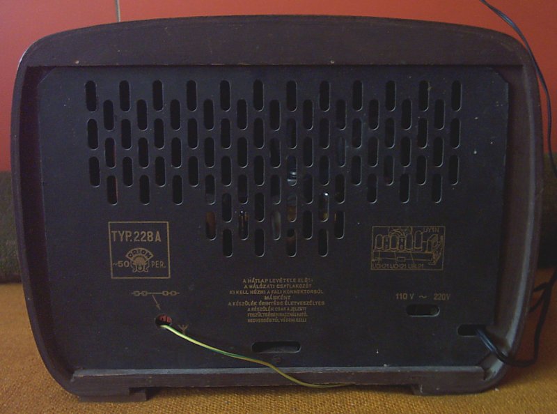

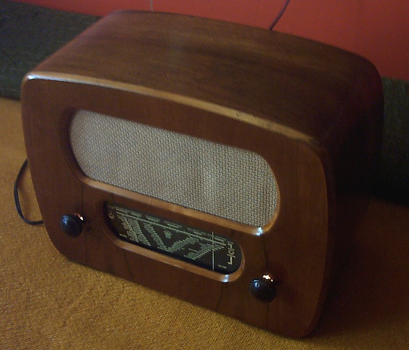

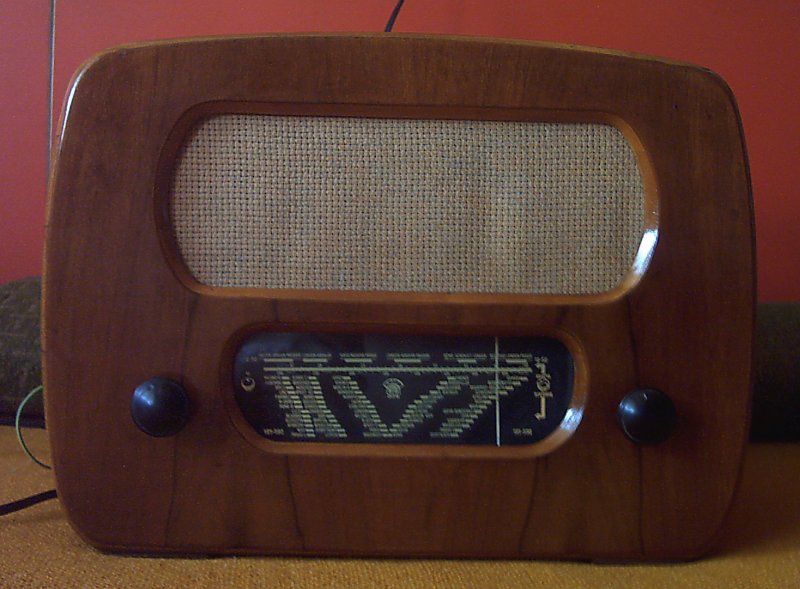

Ma került fel polcra elkészült, szépen működő állapotban az Orion 228 A tip. kéthullámsávos (K,R) váltóáramú kisszuper rádióm. A használhatatlan, foltos hangszóró selyem cserére szorult. A doboz tisztogatást és némi utánfényezést kapott. A rádió hibásan került hozzám. A sasszit leporolva a látható hiányokat pótoltam: UBL 21, nem megfelelő értékű anódfesz. szűrő ellenállás(1.5 kohm 2 W), anód szűrő elkó(egyik feleszakadt volt), a negativ előfeszültséget előállító 100+22 ohm-ot áthidaló 50 mikrofarádos elkó. Ezután feszültség alá helyeztem. Brummos Kossuth és Katholikus rádió és brummentes külföldi adókkal megszólalt. Ekkor vettem észre, hogy a 220 V-os bemenetet áthidaló 22 nF is hiányzik. Ezt pótolva a magyar adókon tapasztalt brumm is megszünt. Hangja az elvártnak megfelelően szép tiszta lett. Legnagyobb feladat a skálaüveg megtisztítása volt. A felirat felöli oldalt nagy óvatossággal fülpiszkálókkal végeztem. A rátapadt fátyolszerű por csak úgy jött le ha rálehelést követően a feliratot kerülgetve a kis vattagolyókkal törülgettem. Ezt az oldalt vízzel nem lehet tisztítani mert a korabeli festés rögtön felázna.
(#) kisgeri válasza hatvanasjocó hozzászólására (») Aug 23, 2010 /
Ami még érdekes első pillantásra, az az elrendezése. Pont fordítva van, az általános magyar rádiókhoz képest. Ennek hátulról nézve bal oldalon van a táp része, jobb oldalt az antenna bemenete. A tekerőgombjai pedig bal: hangszín, középső: hangolás, jobb: hangerő/ki-bekapcsolás. Nem hiába, még az úton is a másik oldalon mennek
A csőkészlete, ha már szóba került: UCH42, UF41, UBC41, UL41, UY41; mind Mullard gyártmány.
Jó lett a 228A-d! Nekem is van kettő, amiből egyet rakok majd össze, így lesz egy komplett, bár skálaüveg még így is kelleni fog, mert az egyikben valami plexi van az eredeti helyett 0-10-ig skálázva, a másik meg nagyon kopott.

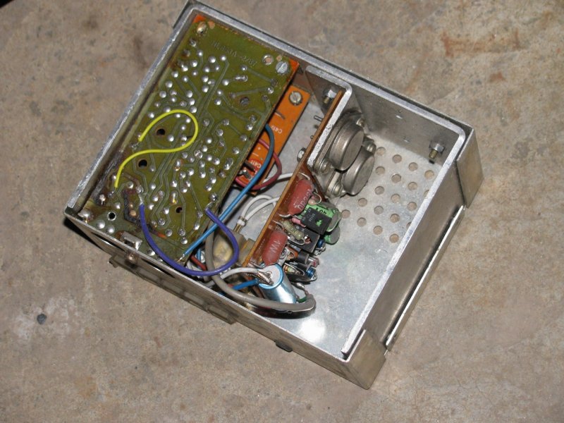

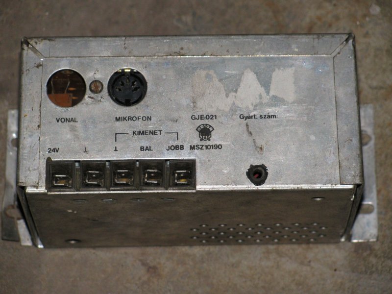

Mindig akad valami érdekes a birtokomba. Bár ez nem olyan ősrégi de egyből az Orion SE 1025B jutott az eszembe amint megláttam a belsejét. Sajna látszik, hogy valószínűleg megsült, és nem sztereó de van a dobozkában hely plusz egy panelnak. Érdekes mivel az interneten nem találtam róla semmit, mond valakinek valamit a GJE 021? Autóba szánták szerintem...
(#) hatvanasjocó válasza Lázár Péter hozzászólására (») Aug 27, 2010 /
Szia! Autóbuszok hangosítására használták és még ma is vannak olyan magánkézben lévő turista, kiránduló, városnéző buszok amiben ez az erősítő van. Találkoztam 12 és 24 voltos változatával is. Autórádiót és mikrofont lehetett csatlakoztatni. A birtokodban lévő példány vonal bemenete és a sztereo egyik oldala már hiányzik(Kiheré....k)
Sztereoban úgy volt bekötve,hogy az autóbusz ülés sorai felett a menyezetbe építve volt a bal és jobb hangszórósor.

Ki gondolta volna Mindenesetre félreteszem hátha kellhet valami belőle egyszer. Köszi

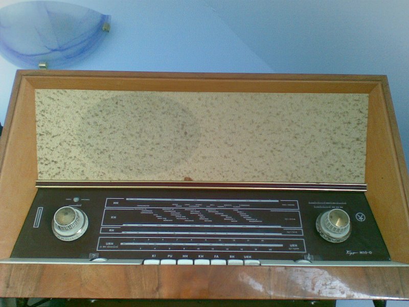

Képnézegetés közbe rátaláltam erre a képre. A "nagy böhöm" is ilyen, csak a képen láthatóról mintha hiányozna a lemezlejátszó. Mindenesetre azon van.
Ezek a darabok (a képen látható és az Orion 339) mennyire egyedi, ritka darab?
Hol vannak magyar nyelvű leírások az ilyen régi készülékek javításáról, restaurálásáról mind külső, mind elektronikai téren?
(#) gkari válasza zozz12 hozzászólására (») Aug 28, 2010 /
Ez az M10, ill. ennek lemezjátszós változata az AKKORD, irodalom a mellékletekben.
