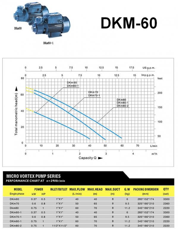

Létezik egy ugynevezett szivattyú karakterisztika is, mely a felszivandó magasság és a felnyomási magasság hozam görbéje!
Azaz minél magasabbra, ebből következik hogy minél nagyobb nyomásra kell fevinni a teljesitményt, ugy a szivattyú fogyasztása nem kétszeres hanem köbös szinten emelkedik (kétszer akkora nyomáshoz négyszer akkora energia szükséges, négyszer akkora nyopmáshoz 16 szor akkora energia kell és igy tovább!
Egy sima családi háznál ami a szivattyútól max 2-3 méter magasan van és a felszivási magasság sem több 2-3 méternél, ott elegendő a 120-150 watt is legyözni a klima beltéri ellenállását a megfelelő tömegáramhoz!
A kérdésem az lenne ki tudnád e számolni, ha mondjuk egy 7 méter mély vizszintről kell egy 3 elemetes 12 méteres magasságba nyomni a vizet fel a klimához?
Tegyük fel könnyitésként hogy a klimák ellenállásához 0,5 bar nyomás elegendő! Válassz ki egy szivattyút és vezesd le hogyan számolnád ki hogy a klima beltéri óránként megkapja a 300 liter mennyiséget!
Ha csak ezt a te gyakorlatod szerint tudod kiszámítani, akkor hibásan számolsz! Ha e területen szakember vagy akkor könnyedén ki tudod számítani amit alaposan feltételezek. Viszont ha csak hobbi szinten foglkalkozol a témával akkor nem kell feleslegesen egy megbizható és egyszerű számítási módszert elhesegetni!

A szivattyú teljesitmény: 150 watt (vagy nagyobb szivattyú és fordulatszám szabályozás, vagy kisebb de stabil fordulat)
Az előállított nyomás, 1,2 Bar (ezzel 12 méter magasságban már nincs nyomás!) És a beltéri belső ellenállását is le kell gyözni!
kétszer akkora nyomásnál már 600 wattról beszélünk!
Szóval 1 db kicsi klima emeleten kb 7-8 méteres földszinti magasság esetében szerintem a számítások szerint már sokkal rosszabb mintha rendes klimát üzemeltetnék!

egy 600 wattos szivattyúval (2-3 baron) ez a mennyiséget leszállítja az emeletre is a csöhálózat!
a szivattyú teljesitménye 3 méter felszivó magasságban ez esetben óránként 600 watt és 2800 literes mennyiséget hoz fel hidrofor esetében!
(2800/300=9,3 ) azaz 600/ 9,3 azaz a szakaszos üzem miatt elhasznált üzemidő aránya a 65 wattos fogyasztást eredményezi (1 óra alatt csak 9 tizedét használja fel a viznek igy az üzemideje is ennyivel lecsökken! Ezt csak zárószelepes megoldással lehet elérni és szabályozott átáramlással! Pl egy kimeneti golyóscsapos folytással. (igy be lehet állítani az óránkénti átáramló folyadék mennyiséget, amire pontosan szükség van!)

Minden 10 méteres magassághoz legalább 1 bar nyomás kell hogy a folyadék arra a magasságra feljusson!
Pincéből az emeleti padlástéri klimához legalágg 6-8 méteres gyakorlati különbségek vannak! ez 0,6- 0,8 baros nyomásesés még a legnagyobb baráti számítások esetére is!

(#) KTobi válasza durkonorbi hozzászólására (») Aug 24, 2010 /
Én is padlástérben vagyok. A kút le van fúrva. Volna itt is legalább 10 méter emelési magasság. Van egy szivattyú a kúton, 700W, 3600m3/h adatokkal, ha jól emlékszem.
Nálam probléma, hogy a meleg víz a tetőre van kieresztve, de majd megpróbálom levinni csővel, akkor valószínűleg kisebb szivattyú is elég. Jelenleg autóhűtő van felszerelve, hűteni hűt, de nem elég, (egy kellemes szellőcske) meg most nem is dolgozik. Ha folyamatosan eresztem rajta a vizet, alig van különbség a ki és bemenő víz között. Túl sok vizet kap, erősebb ventilátor kell rá. Ez már mind tapasztalat. Próbálok beszerezni pár használt klíma beltérit, és azt felszerelni.
Ha több egység párhuzamosan van bekötve a vízkörbe, akkor változik az átfolyó víz mennyisége, ha mind szeleppel szabályozott. No most, ha megközelítőleg állandó átfolyást akarok, akkor már kellene a hidrofor, vagy hogy van ez nálad?
Legyél szíves mutass egy képet a szivattyúdról, milyen rendszerű? Milyen motor, milyen vízrendszer, centrifuga, búvár, stb.
Ha nem tévedek legalább 10 fajta szivattyú van víztovábbítási elv alapján, mi az ami jó, ekkora emelésre, és nem fogyaszt sokat.
(#) durkonorbi válasza KTobi hozzászólására (») Aug 24, 2010 /
A szivattyúdat illetően érdemes lenne látni az emelési magasság/vízszállítás görbéjét! Mert hiába tud 3 m3 felett, ha a max. emelés magasság pl. tizenpár méter...
Csatoltam egy képet az én szivattyúmról/adatairól! Jól mondtad, sokféle van, ezért is érdemes a görbéket nézegetni! Ez pl. 40 métert emel max., az már jó, mert a görbéje kellően lapos ahhoz, hogy legyen miből emelnie, és maradjon szállítás is tizen métereknél - huh ez lehet érthetetlen lett, de ha megnézed a grafikont, látod majd mire gondolok!
Görbéről fogalmam sincs. Értem amit mondasz, ha legközelebb be üzemelem akkor biztos lemérem.
Igen, bojler méretre jó lenne neki, csak ugye a membránt is meg kell oldani, amiatt nem tudom mennyire járható... mert szerintem kell a membrános, a sima légkamrás (ill. nem tudom mi a megfelelő szakneve) ide nem az igazi, mert nyomás alatt beoldódik a vízbe a levegő/gáz, és utána kikapcsolt állapotban felmelegedve kioldódik, és az nagyon nemkívánatos dolog itt... szerintem... de ebben nincs érdemi tapasztalatom, nem használok hidrofort ilyen célra, de ki lehet számolgatni mekkora szivattyúhozamnál és vízigénynél mekkora tartály kell, hogy pl. percenként kapcsoljon a szivattyú...
Szivattyú görbéjét illetően jellemzően rajta szokott lenni a dobozán... vagy tipus alapján meg lehet találni a neten sokszor...
