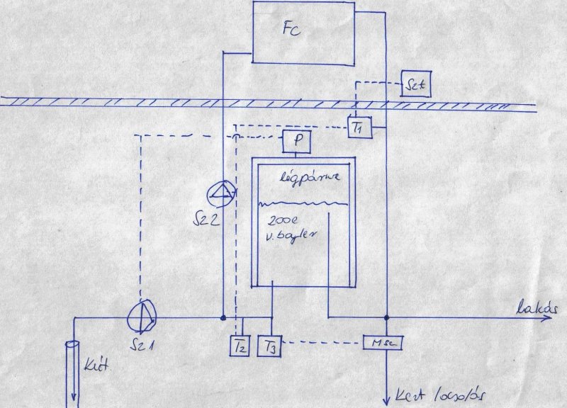

A következő elgondolásomat szeretném, ha tisztelt kollegák megtekintenék, és megírnák az észrevételüket. Van egy aránylag jól szigetelt lakásom pincével, földszinttel, emelettel. A problémám, hogy a lakás, csak akkor felmelegszik fel, amikor az egész család itthon van, egyébként hét közben, amikor csak ketten vagyunk akkor észszerű szellőztetéssel nem melegszik fel a lakás túlzottan, de minimális hűtés nem ártana.
Kút 58m 40mmátmérőjű 13Celsius fokos, igen lágy, mert Tótkomlóson van talán az ország leglágyabb vize. Vízkőlerakódás egyáltalán nincs. Sz1 1kW-os szivattyú a P1-es nyomáskapcsolóval vezérelve. A 200l-es bojlert kicsit át kell alakítani, mert az eredetileg tetejébe felvezetett cső helyett egy másikat kell beletenni, úgy 60% magasságig, mert egyúttal a hidrofor szerepét is betölti, de lehet, hogy jobb lesz egy házi vízmű, akkor nem kell a bojlert átalakítani. Sz2 szivattyú egy keringető szivattyú, amit a Szt szobatermosztát, és a T1 T2 differenciál-hőmérő vezérel, és keringeti a vizet a fan coilban. Msz mágnesszelepet a T3 termosztát vezérli, ha pl., eléri a vízhőfok a 18Celsius fokot, akkor elindítja a kertlocsolást, amikor visszahül, akkor leállítja azt. Olyan szórófejre gondoltam, ami olyan 10l/perc teljesítményű, mert akkor biztosítja az elegendő hideg vizet. Elgondolásom alapja, ha otthon van a család, akkor szinte mindig van vízfogyasztás (WC fürdés, mosás), ha meleg van, akkor nem árt a kertnek a locsolás. Ha valakinek észrevétele van, akkor nyugodtan közölje, mert nem tudom pl., hogy a légtelenítést hogy oldjam meg, valószínű, hogy egy mágnesszelepet is be kell iktatni a fan coilból visszatérő ágba, ami párhuzamosan működne az Sz2-es szivattyúval, a csobogás megszüntetése miatt
Nem egyszerűbb, ha a kút vizét közvetlenül keringeted a klímádban? Nem kell nagy szivattyú sem, mert a visszaáramló víz súlya kiegyenlíti az emeléshez szükséges nyomást. Csak a rendszer súrlódását kell legyőznie.
Ez igaz, és teljesen tisztába vagyok vele, de a kúthoz nem férek hozzá, mert igen be van építve, a pincében van a meglévő házi vízművem, és ahhoz akarom adaptálni.

Elkészült a kútvizes klímám. Csak egyszerűen egy 3kw-os fan coil lett feltéve. 14,5C víz 20C-ra melegszik fel 250l/óra átáramlásnál. Ez kb 1,5kW hűtőteljesítménynek felel meg. A célomat elértem vele, az emeletet képes volt 25C-ről 22-re csökkenteni. A lapostetőm purhabszigetelésű, jó hőszigetelésű, így elég ez a megoldás nekem, és a célnak megfelel. 0,3kWh az energiafogyasztás óránként, ezt is ilyenkor a napelemek táplálják. A víznek, locsoláshoz külön örül a nejem, mert nem hideg, és így nappal is lehet vele locsolni.
Jól hangzik a dolog, képekkel is illusztrálhatnád
Igazi megszállott lehetsz . Gratulálok! Elég a vized, illetve vissza is táplálod?
Nem táplálom vissza, mert amikor meleg van, akkor úgyis kell locsolni a kertben. Bőven elég a víz, mert a 250l óránként nem nagy mennyiség, az 4 liter percenként
