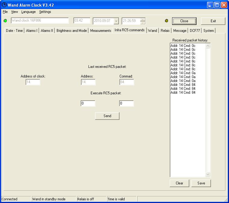

Köszi, ez jó hír! Igazából azért volt ez érdekes nekem, mert magára a távirányítóra fizikai valójában csak egyszer lesz szükségem: Van egy PDA-m és rajta egy jó kis progi, ami távirányítót csinál a PDA-ból, eddig bármilyen távot meg tudtam neki tanítani, az eredeti távval. Így 1 kis kütyüvel bármit tudok vezérelni.
(#) patexati válasza kisgeri hozzászólására (») Szept 4, 2010 /
Aki nem akar készíteni távirányítót annak majd javasolni fogok egyet miből van nekem és ki tudom olvasni melyik Philips kóddal melyik gomb milyen parancsot küld el. Ezt a fajtát múltkor vettem egy kirakódóvásárban 600Ft az ára. Most nem érek rá lefényképezni de majd holnap.
(#) patexati válasza patexati hozzászólására (») Szept 5, 2010 /
Akkor ez lenne mihez tudok infót adni a parancsokat illetően...

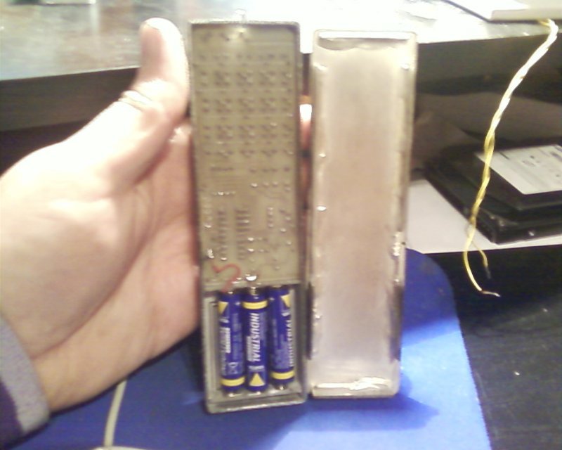

(#) patexati válasza Gery78 hozzászólására (») Szept 6, 2010 / 1
Felteszem az RC5 távirányító tervét kapcsolását akkor ide is kérésedre Hp41C utólagos engedelmével a belevalóval ő rendelkezik! Javasolom elhagyni az 5V-os stabilizátort és három 1,5V-os elemről járatni mert nagyon hamar lemerül a 9V-os elem az említett módon nekem már egy éve megy a három elemel..
(#) vicsys válasza patexati hozzászólására (») Szept 6, 2010 /
Szerintem érdemesebb venni egy URC22-t. Az gyári és mást is tud vezérelni, valamint nem szopja le az elemeket.

(#) patexati válasza vicsys hozzászólására (») Szept 6, 2010 /
Ez kimondottan az órákhoz való már 4x16 parancsot tud és mindezt 16 címzéssel! 64 parancs címzésenként az azért nem rossz!? Ez az új propellerhez való legjobban de jó mindenhez akár 16 különböző órához is! Ha nincs bent a stabilizátor nem szopja le csak a led áramkorlátozót kell csökkenteni (nálam nulla Ohm )
