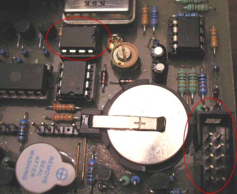

Szerintem sem érdemes kihagyni egy ilyen egyszerű eszközt, (PCF8583P, 32768KHz kvarc, néhány dióda, ellenállás, trimmerkondi, mindez lehet SMD-ben is, és egy legendás 2032-es 3V-os telep), ennek nagyon kevés az össz. helyigénye, de e nélkül ma már egy kalap "bógyi szilvát" sem ér az egész összeállítás. Az áramkimaradás, lemerülő akku, stb. örökös"nyűgös" gondokat okozna, (itt olvasom a topicban sok-sok helyen leírva). Egy kép működő Wand áramköri részletről, ahol az RTC milyen jól megfér a teleppel, és az RS232-vel együtt.
Én is, én is! Bár ez más 1 kicsit, de RTC a javából!

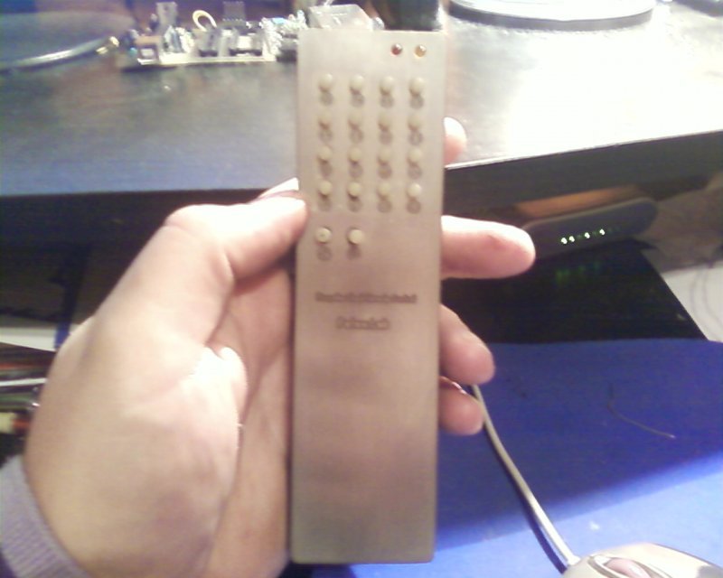

Felteszem az RC5 távirányító tervét kapcsolását akkor ide is kérésedre Hp41C utólagos engedelmével a belevalóval ő rendelkezik! Javasolom elhagyni az 5V-os stabilizátort és három 1,5V-os elemről járatni mert nagyon hamar lemerül a 9V-os elem az említett módon nekem már egy éve megy a három elemel..
Szerintem érdemesebb venni egy URC22-t. Az gyári és mást is tud vezérelni, valamint nem szopja le az elemeket.
Minden esetre nagyon szépen megcsináltad! :kalap:
Ez is a szokásos minőség. Szép munka.
Nem voltunk itthon 3 napot, és bizonytalan volt a működése, aztán nem akartam itt hagyni nehogy véletlen...lakás felgyulladjon, vagy a csöveket tönkre tegye. Csak jobban be tudok avatkozni ha itthon vagyok. Vicsys: Nekem is akkor szinkronizált pár perc alatt, amikor olyan sz.r esős idő volt. Akkor reggelre várom a csodát.
Ez kimondottan az órákhoz való már 4x16 parancsot tud és mindezt 16 címzéssel! 64 parancs címzésenként az azért nem rossz!? Ez az új propellerhez való legjobban de jó mindenhez akár 16 különböző órához is! Ha nincs bent a stabilizátor nem szopja le csak a led áramkorlátozót kell csökkenteni (nálam nulla Ohm )
