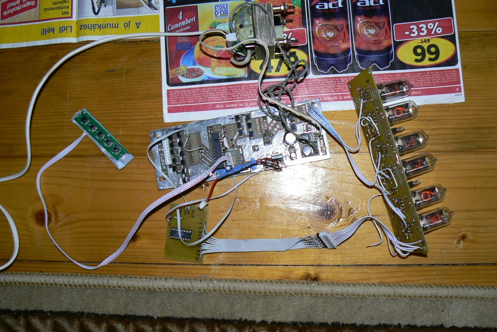

Első próba 74141-el. 10 darab mpsa42-vel ment eddig, ami miatt (vagy nem tudom miért) látszott olyan szám is aminek nem kellett volna. Derengős volt a cső. A próbakor a BCD kódok kicsit összekeveredtek, de utána jó lett és persze a derengés is megszűnt Már csak át kell tervezni ezt a panelt ic-s változatra.
(#) Hp41C válasza Honki hozzászólására (») Szept 3, 2010 /
A panel áttervezése előtt nézd át a programot - ott is lehet a probléma. Menni kell a tranzisztorokkal is.
10 tranzisztor vezérlése nem megy 8 biten, a kiválasztást két (több) menetben írja a program. (A BCD csak 4 bit - azt egyszerre lehet írni.) A 10 bit kiírása alatt az anódfeszültség ne legyen bekapcsolva. Sőt azt javaslom, hogy az anódfeszültség kikapcsolása után várj, végezd el a katódok kiválasztását, várj, aztán kapcsold be az anódfeszültséget.
(#) Honki válasza Hp41C hozzászólására (») Szept 3, 2010 /
Minden úgy ment ahogy mondod, lehet a tranyák nem zártak rendesen. 74141-el viszont nincs az a probléma.
Egy rajz részlet sokat segítene. Van a tranzisztoroknál ellenállás a tranzisztorok B és E kivezetése között? Hogyan kapcsolod ki őket. Alacsony szintet kapcsolsz a bázisellenállásra? Mekkora a bázisellenállás? A kollektor és a bázis egymás mellett van - nincs köztük felületi átvezetés? Mérd meg egy nem vezérelt tranzisztor a bázisán a feszültséget.
SZia!
Ez a kapcsirajza. Hétfőn tudom csak megmérni.

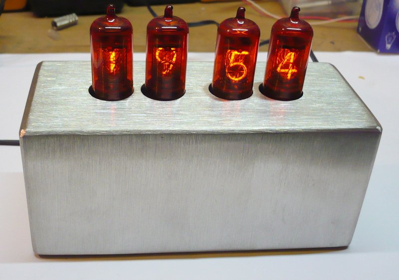

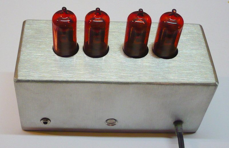

Ma végre belekerült a saját dobozába a szerkezet , így is megy továbbra is szépen . Még a gumi tappancsokat felejtettem el az aljára,
bent felejtettem a cégnél ,pegig vágtam szép karikákat .
Végül bele került a foto ellenállás is utólag a dobozra fúrtam egy 8-as furatot a hátsó lemezre .
a képek kicsit furák a fény végett el kellett forditani a gépet
A jövőhéten indul a Z568M , de még mindig csak gondolat a dobozolás ?
(#) vicsys válasza CIROKL hozzászólására (») Szept 3, 2010 /
Fúúúú, ez szép lett! :kalap:
(#) sooty válasza CIROKL hozzászólására (») Szept 3, 2010 /
Szép lett, modern minimalista, kubista felfogásban!
(#) CIROKL válasza vicsys hozzászólására (») Szept 3, 2010 /
Köszi , lehetne szebb is de jó ez így nekem .
Ami a stilust illeti azt a Barnától lestem el ez a minimalista nekem is bejön , de lehet még teszek az oldalára fa borítást ?
Sajnos az INOX -ot nehéz megfelő fény nélkül fotozni ezért olyan nyomottnak tünik a képen , mintha a csövek nem középen lennének a furatban , pedig ott vanak !
(#) Honki válasza CIROKL hozzászólására (») Szept 3, 2010 /
Hűűű nagyon szép! Gartula! Én még gondolkodom milyen doboza legyen.
A 2 oldali fa betét nagyon feldobná. Bár, nekem így is nagyon tettszik!

A tranzisztokoknak nincs lezáró ellenállása a bázis és az emitter között, valamint a bázis ellenállás is elég magas értékű. Így már 18 uA szivárgó áram a kollektor és a bázis közötti kb. 1 - 1.2 mm szigetelésen ki tudja nyitni a tranzisztort. Azon az 1 - 1.2 mm -en az egész anódfeszültség megjelenik...
Ha a bázis - emitter közé tennél 10k -t, akkor 100uA, ha a pic felé 10 k bázisellenállást tennél és a bázis - emitter közé is tennél 10k -t, akkor már csak 120uA tudná kinyitni. Ha még így is derengne, az ellenállásokat lehet tovább csökkenteni. 4k7 - 250uA...
Ekkora feszültségű áramkörökben nagyobb távolságot kellene hagyni a nyákon - még akkor is, ha az alkatrészek lábait emiatt hajlítgatni kell. A nyák idővel porosodik, szennyeződik, az áramok meg csak nőni fognak...

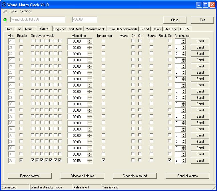

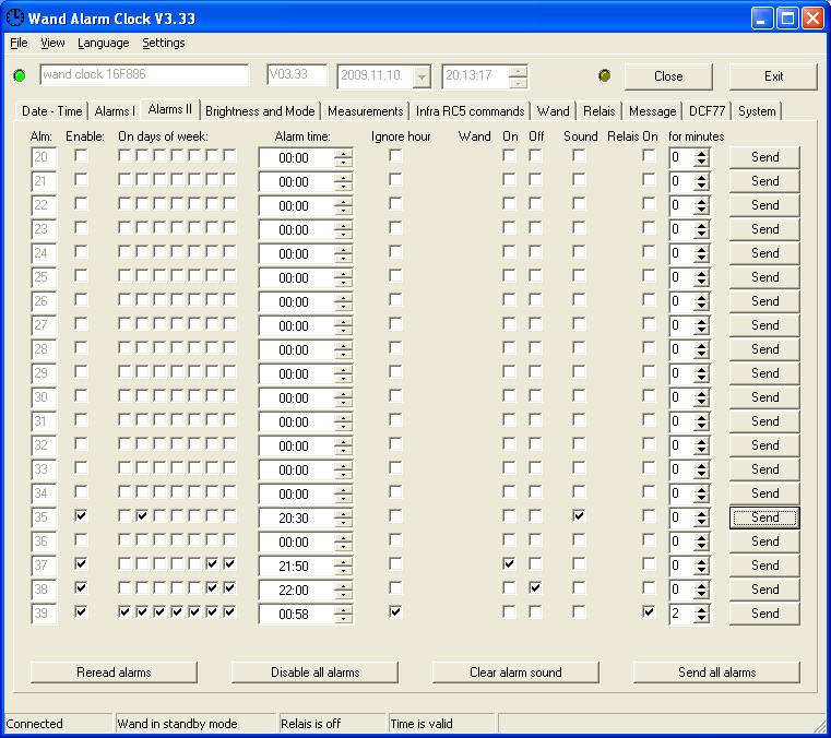

- Távirányító: év, hónap, nap, óra, perc, másodperc előre/hátra léptethető. A hét napját a program kiszámolja. A számítás, a kijelző korlátozása miatt, csak 2000 - 2100 között megy majd, de addigra a nixie-k is tönkremennek... A Propeller óra topikba feltöltöttem a cikkében megtalálható távirányító továbbfejlesztett verzióját, amivel 16 különböző berendezés is kezelhető (és 64 féle parancskód küldhető).
- Soros kapcsolat: Sok féle beállítást tesz lehetőve - szinte "beleláthatunk" a berendezésbe. A működéshez nem kell állandó kapcsolat.

Csak megerősíteni tudom Hp41C fejlesztési koncepcióit. Az RTC, az nagyon jól bevált a propeller órákban és a Wand órákban is. Már nem is érdemes anélkül építeni komolyabb időmérő eszközt. Ebben ott a naptár is, (PCF8583), és még jónéhány lehetőség, amit itt is jól fel lehet használni. Ráadásul, a PIC-hez ezek már kidolgozott jól működő programrészek, (Hp41C), nem kell újra kitalálni azokat. A távirányítási lehetőség, (univerzális is programozható a Philips RC5 szabványra, pl. URC22B), a PC-soros kapcsolat is mind már ”élő”, használható alkalmazások lettek a fentebb említett órákban.
