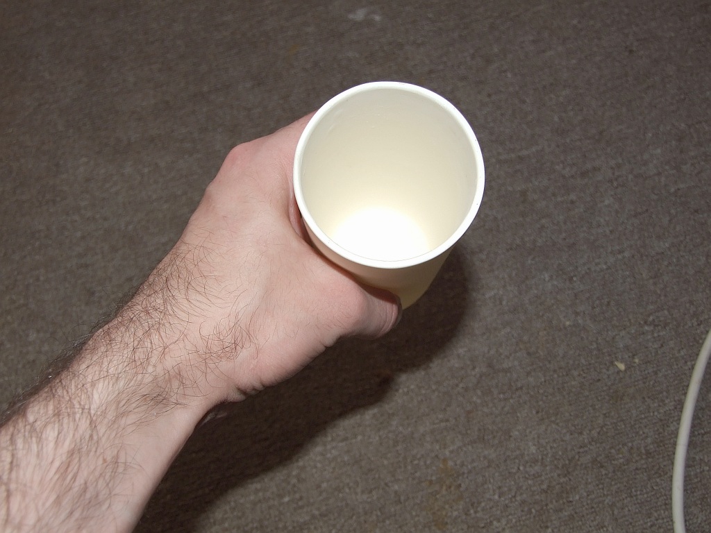

Nekem a mikerontól van az aluoxid tégely. 65x190mm-es, és azt hiszem hogy kristályhúzáshoz lett kitalálva eredetileg. Egy ilyen tégely 10k. De ők bármilyen formát legyártanak, láttam náluk golyótól kezdve karimán át mindent.

Köszönjük az infókat, időközben sikerült alumínium-oxid tégelyt szereznem a vateráról. Már csak a megfelelő teljesítményű hevítő kell hozzá
