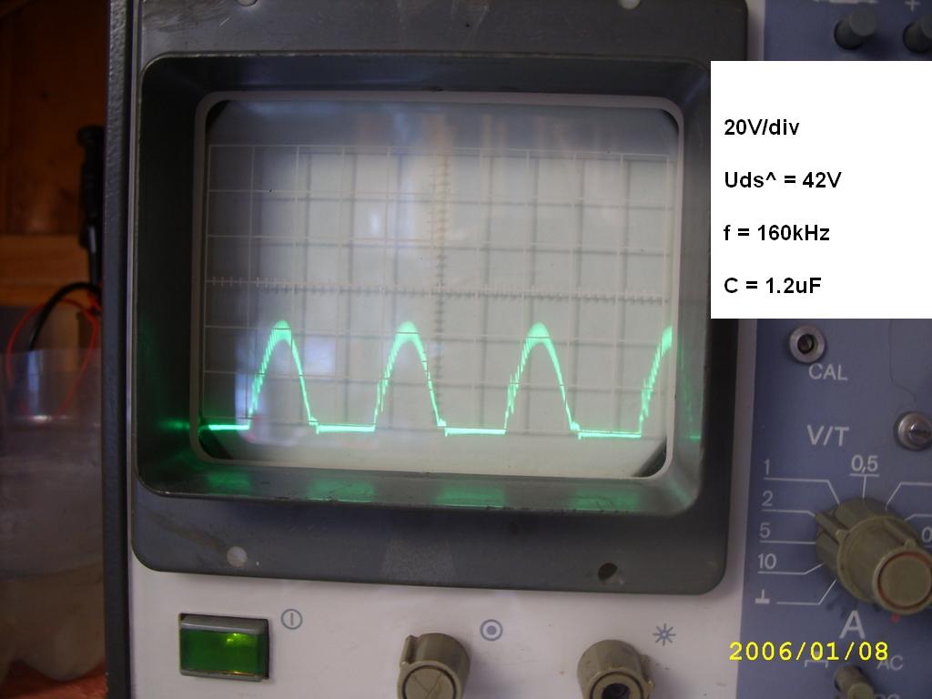

Megépítetettem a pimi9 féle royert, szépen működik, bár eleinte megtrükkölt. Amíg ekkold tanácsára nem kötöttem át a visszacsatolás vezetékét a drainről a tekercs vége felőli csatlakozóhoz, addig egy 4MHz-es vadrezgést láttam csak. Most nagyszerűen működik! Még tápegységhíján vagyok, de jelenleg 12V-ról már 4A-t vesz fel üresjáratban, ha beteszem a 10-es köracélt 5.6A-t, és leszabályoz a táp. Az FKP kondik hidegek, viszont az MKT 5 másodperc után 60°C-os, egy meg is döglött, nem erre való... Most 1.5µF-al is csak 160kHz-is sikerült letornázni, épp ezért most küldtem el a megrendelést 2µF-ra való 47nF-os FKP kondikra, illetve kértem ajánlatot WIMA FKP snubber-okra. A FET-eket most kicseréltem IRFP460-anra, amíg megjönnek az IRFP260-asok, jól működik ezzel is. Mellékelten pár kép, észrevételeket szívesen fogadok. Mostani felépítmény: asztal.jpg, és mérés1-2jpg. Miért van benne az a sok tüske vajon?
Az autóakksi az nem szabályoz le !
Ez fontos, amit írtál, nekem is az eggyik szemem az ampermérőn volt, amikor toltam bele a nagyobb vasakat.
40A-nál mindig megálltam, ahogy melegedett és csökkent az áram, toltam tovább. Ez a "human" visszacsatolás. ![]()
