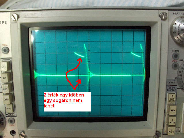

(#) rozsda válasza cimopata hozzászólására (») Szept 13, 2010 /
Tényleg benéztem az UC bekötését.Pedig ezt már egyszer a fejembe verted.Még jó hogy valaki figyel hejettem.Mindenesetre módisitottam és igy már akár minimális áramnál letudom kapcsoltatni a fetet.
Hát itt tényleg korrekt feszültségekröl van szó.Amilyen egyszerűnek tűnik a dolog annyira összetett is.Mindenesetre rendeltem egy 800V/13A-os fetet.(lehet többet kellett volna? )Diódának meg jó a 100V-os is.
A fetre berajzoltam egy sznubbert is.Erre mondhatnál valami tapasztalati értéket kezdésnek aztán majd kisérletezgetek vele.Esetleg érdemes volna még egy varisztort is odatenni?
Kezdésnek van egy kis PC tápbol kitermelt EI magom.A vas keresztmetszete 1.2cm2. 10 menettel mértem rajta 860uH-it.Na erre feltekerek egy menet rézlemezt szekundernek és 26 menetet primmernek.Igy 1mm-es légréssel nagyábol 100uH lessz és 10A-os gerjesztésnél az indukció 0.3T fölött lessz. De egyenlőre úgysem 10A-al inditok.Már lehet hogy igy is túl sok az áttétel kezdésnek.
Erröl mi a véleményed?
A kapcsolást hogy tudnám letesztelni a trafó nélkül hogy rendesen működik e? (kicsit tartok az első inditástol) Ha csak a primmert kötöm be egy visszafutásdiódával akkor megtudom nézni hány ampernál kapcsol kia fet?Tehát működne igy is az áramkör?

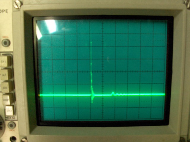

(#) rozsda válasza cimopata hozzászólására (») Szept 17, 2010 /
Szia.
Sikerült összedobnom a kapcsolást.Múkodni múkodik de a végeredmény még nem az igazi.Felraktam pár képet a mérésröl.Szerintem a Vds és a shönt jelalak az rendben van.(a shönt értéke 0.22 ohm) A harmadik mérés az akksi pozitiv sarkán lévő 0.11ohm-os ellenálláson eső feszültségröl készült.A kettős időalappal ránagyitottam hogy jobban lehessen látni a tüskét.
A trafó szekundere kapott egy menet rézlemezt ami a csévetest egészét betakarja.Primmernek meg feltekertem 25 menetet.Kb 0.6mm-es légréssel 170uH az induktivitása.
A mérés alapján a shöntön 4.5A-nál kapcsol ki a fet.Az akksin lévő méröellenálláson pedig 18A-os csúcsokat látni.Ez az 1/25-ös áttételböl igen karcsú eredmény.
Most próbaképp áttekerem a trafót.Több primmer menet,nagyobb légrés.
Azt mi okozhattya hogyha föntebb tekerem az áramot akkor 2khz hejett egyszer csak felugrik a freki 8khz-re és ha tovább emelem az áramot akkor csökkenni kezd a kapcsolófreki.És olyan mintha nem esne nullára az áram a shöntön.És ilyenkor melegszik a fet rendesen.Azt hozzá kell tennem hogy próbapanelon van összepókozva az egész.
Mi a véleményed az egészröl?
Ui.:
A mérések 0.1ms Time/Div állásban készültek és a mérőfej 10x osztón volt.És a Vds szerintem forditva mértem.
(#) cimopata válasza rozsda hozzászólására (») Szept 17, 2010 /
Több primer semmiképpen sem kell.
Inkább kevesebb menet és nagyobb megengedett áram.
Nem lehet hogy a szkópon annyira vékony a tüsi, hogy elveszik?
A 0,11Ohm mérőellenállás sok.
Nagyon megemeli pluszban az akku feszültségét.
Vágjál valami rézdrótból egy darabot.
1m 1,5mm-s rézdrót az kb 10mOhm.
A DS jelalak meg szerintem furcsa, de nemilyennek kell lennie.

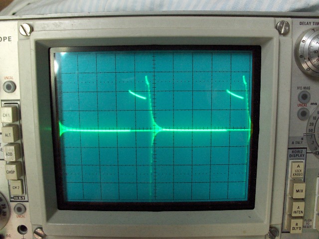

(#) gulyi88 válasza rozsda hozzászólására (») Szept 17, 2010 /
az UDS mérésnél hiba van, átlapolódás van a jelben vagy 2 csatorna is van egyszerre.
Ezt mérd meg mégegyszer, de akkor csak egy sugárral, vagy a másik sugarat told el függőlegesen, hogy elkülöníthető legyen melyik melyik.

(#) rozsda válasza gulyi88 hozzászólására (») Szept 18, 2010 /
Ez az Uds egyre jobban nemteccik nekem sem.
Szerintem valami zavar vagy ahogy mondtad átlapolódás van és ráadásul mindegyik mérésnél benne van.Ahogy a kép baloldalán látszik hogy csak az CH2 van bekapcsolva.De ma már elbirtam tüntetni a mérésböl.
100 menet nem jött be,most pedig 20 menet van és az induktivitás 80mH.Igy 6.5A-ig tudom csavarni,utánna csúnya zavar van.
Próbálkoztam 1méter,2mm-es rézdróttal mérőshönt gyanánt.Egyszerűen olyan keskeny a tüske hogy nembirom eldönteni hogy hol is lehet a teteje.
Próbálkoztam különböző értékű snubberrel.
De az Uds jelalakja semmit nem válltozott.Ránagyitva pedig abszolút nem egyértelmű számomra hogy hol is zár le a fet.
Az nemlehet hogy kevés az egész cuccnak a tápfeszültség?
Még nem adom föl,de adhatnátok pár jótanácsot.

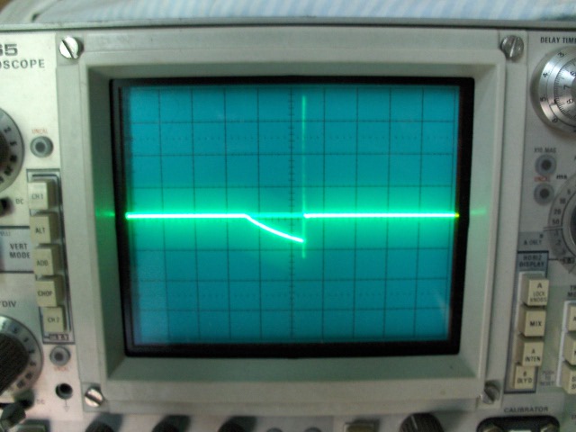

(#) rozsda válasza cimopata hozzászólására (») Szept 19, 2010 /
Hát most vagy én számolok valamit rosszul vagy itt nagyon durva dolgok vannak.
Az 1méter 2mm-es rézdróton méricskéltem a feszültségesést.Ez elvileg 0.006 ohm.Ahogy nézegettem a képernyőt simán megvoltak a csúcsok 25V-osak.Ohm törvénye alapján ez 25/0.006=4166A .Létezhet ez?Vagy valamit csúnyán benéztem?Bár az is igaz hogy ez nagyon rövid ideig tart.Talán semmi hatása nincs.
Most egy 9AH-ás akksin van rajta.Már a töltést sem akarta vanni.Rajta is hagyom egy darabig.
A két jel ugyan az csak más felbontásban.
Mi a véleményed?
