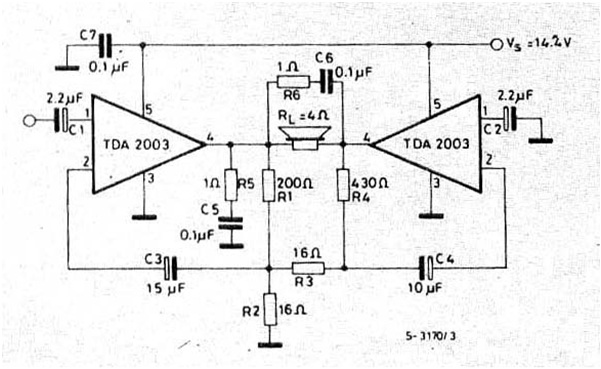

az alábbi hídkapcsolt végfokhoz lehet tenni kimenőkondenzátort vagy eleve el kell hagyni? néhány más kapcsolást is néztem és sehol sem volt. miért nem rakják bele a hídkapcsoltakba?
(#) Kovidivi válasza daniel.san hozzászólására (») Júl 10, 2010 /
Mert mindkét végfok kimenete azonos potenciálon van, vagyis féltápfeszültségen, így ha egy hangszórót kötsz a két kimenetre, akkor nem fog folyni áram, csak ha kap jelet a végfok. Ha simán a GND-hez képest vizsgálsz egy ilyen IC-t, és kondi nélkül raknál rá hangszórót, akkor a féltápfeszültség a hangszórón keresztül folyna, és tönkretenné valószínűleg.

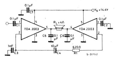

(#) sevenhill válasza daniel.san hozzászólására (») Szept 20, 2010 /
Ezt a hídkapcsolást én mgépítettem, nem kell csatolókondi, nem is ez a lényeg, hanem egy alattomos kis jelenség bukkant fel. A kapcsolás 12v-on üzemel, analóg hangrögzítő kihangosításához, (árusító kocsi szignál) ami csak néha néha üzemel 20sec-ig. Kell a hídkapcsolás, mert a 12V adott (kocsi akkufesz) és ez a legegyszerűbb módja a teljesítményemelésnek. A gond az hogy van egy állandó kb.100-150mA nyugalmi áramfelvétele, ami a műanyagdobozban lévő hűtőfelületet szép lassan el kezdi melegíteni és néhány perc múlva tűzforró, az áramfelvétel felmegy kb.2A-re és az egész végfok így reteszelődik. Csak a kikapcsolás, visszahűlés után lesz ismét használható. (ez később derült ki úgyhogy egy kis átalakítással egy monostabil került mellé, aminek néhány másodperccel hosszabb az ideje, ez kapcsol áramot a végfoknak egy relén keresztül, így használható) Próbálkoztam az ellenállások finom trimmerelésével, de ez nem befolyásolta a nyugalmi áramot. Ha ezt tudtam volna előre, fémdobozba építettem volna, de mivel több példány készült, és már a kocsikban meg lett oldva a dobozok sínes rögzítése, ez látszott a leglogikusabbnak.
(#) Kovidivi válasza sevenhill hozzászólására (») Okt 2, 2010 /
Gerjedésre lett vizsgálva? Én hiányolom belőle a 1ohm vele sorosan 100-220nF-os szűrőt, ami a kimenet és a föld között van...
