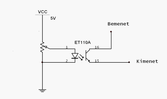

(#) PCB válasza bbatka hozzászólására (») Szept 23, 2006 /
Szia !
Sima potméter helyett használd a következő kapcsolást.
Ez biztosítja, hogy ne recsegjen soha a hangerő.
Nagyon finoman szabályozható az optocsatoló.
Használtam ezt a megoldást merem ajánlani

(#) isamisa válasza PCB hozzászólására (») Szept 23, 2006 /
Ok most már csak azt áruld el hogy milyen optocsatolo ez a ET110A?
Mert sehol nem találok. Hol lehet ilyet venni?

(#) PCB válasza isamisa hozzászólására (») Szept 23, 2006 /
Szia !
„A jó hangot szerettem volna elérni. Nekem is az a tapasztalatom hogy a magassak szebben szolnak és a mélyek is életszeübbek ellenállásos osztóval mint egy szénréteg potival.”
Azt azért vedd figyelembe, hogy egyáltalán nincs a hang utjában a rajzom alapján semmilyen potméter.
Ugyan is ha megfigyelted akkor látod hogy egy tranzisztor, Collector - Emmiter átvezetéssel szabályzod a hangerőt
„bár nagyon egyszerü a kapcsolás egyel több berendezés a hang utjában.”
Nem több, pontosan annyi mint egy potméter
Szia !
ET110B , hol lehet venni regionálisan nem tudom
De elég bő a skála, amit erre lehet használni.

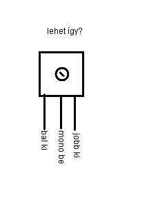

(#) Spek válasza PCB hozzászólására (») Okt 16, 2006 /
Helló!
Kéne egy kis segítség, mert egy keverőt építek, aminek a bemenetei monók (mic,gitár...) de a keverőről sztereót kéne levenni, úgy hogy minden csatornának külön be tudjam állítani a helyét (jobb-bal). Egyszerűbben megfogalmazva balansz kéne minden csatira, de minél egyszerűbben. Az előfokozataim már megvannak, 4db, minden csatornához egy; és a keverő áramkör is.
A kérdésem az, hogy be lehet -e így kötni egy potmétert, ahogy a mellékletben van. Köszi!
(#) Frankye válasza Spek hozzászólására (») Okt 16, 2006 /
Szerintem lehet.

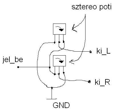

(#) pbalazs válasza Spek hozzászólására (») Okt 16, 2006 /
Szerintem így nem lesz balansz, mert nincs fesz osztás.
Így mindkét oldal ugyanolyan hangosan fog szólni, hiába csavargatod.
Én sztereo potival csinálnám. Fontos, hogy keresztben kösd be a két potit.
(#) Frankye válasza pbalazs hozzászólására (») Okt 16, 2006 /
Igazad van, nyertél!
(#) pbalazs válasza Frankye hozzászólására (») Okt 16, 2006 /
Jaja, lottóznom kellene
(#) Spek válasza pbalazs hozzászólására (») Okt 17, 2006 /
helló!
Az lenne még a kérdésem, hogy míért lehet az hogy a potik elhúzzák egymást? semmi kapcsolat két különálló poti közt, csak a földjük közös, és ha az egyiket lehúzom, még mindíg hallom azt a csatornát is. csak akkor halkul le teljesen, ha a másikat is lehúzom.
(#) pbalazs válasza Spek hozzászólására (») Okt 17, 2006 /
Rajzold le, így nem teljesen világos. A keverők "húzzák el" egymást, vagy amit én rajzoltam?
