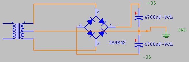

26v kell neki. A tápom 2*24v. 4 kimenete van: 2 sárga és 2 fekete vezeték, ez egyik fekete és egyik sárga vezeték tövénél van egy kék gumi. az egyenirányító hidamon 2 bemenet van. hogy kell bekötni a hídba hogy az megközelítőleg 26V ot adjon, + kell egy táp-gnd ide mit kössek! Hello!
Megnéztem az adatlapját ha jól látom akkor +-40 et bír max és szimetrikus táp kell neki. Kiméred hogy a trafó mely kivezetései közt nincs feszültség(asszem azok lesznek amiknek a tövénél van valami) azokat összekötve megvan a föld pont. a másik 2 vezetéket rá a Graetz ~AC~ lábaira. A + a + A - a -

Akkor az adapter nem elég? Le"rajzoltam"az elképzelésem. mindenféle képp 26V kell legalábis megközelítőleg legalábbis!így annyit is kapunk! Amit beirtam az jó 0-pontnak? pl ha egy 1*24V-os trafóm lenne hogy kéne bekötnöm?
az utolsó sorhoz hogy kéne bekötnöm hogy meglegyen a 0-pont?
nem mellékeltél rajzot... de mért kel mindenképp 26 volt? Abbol a trafóbol +-35 V os tápot kell építened mer annak az IC nek +- os táp kell és kibírja akár a +-50 et is.
így hány Voltot kapunk?
55 körül nem? nem sima + - os táp kell hanem kell neki egy táp gnd is! Hello!

Ilyen alapokkal jólenne ha tisztába lennel a +- os táp azt jelenti hogy + GND -
A 2*24 egyeinrányitva 2*35 gyök 2 vel szorozd meg. Mingyárt csinálok rajzot.....
Ennél érthetőbben már tényleg nemtudom lerajzolni
a trafó középső kivezetése az 2 drót ami között nincs feszültség

De amit lerajzoltam az jó megoldás! Egyépként fureszk mondta h így kell! Linket is adott!
Azis jo csak -sztem- kicsit fura, hogy 2 hid van benne mikor egy is eleg
2híd ajánlottabb! :yes:
Nézd meg itt a tápellátás részt! Csiga! Stabilizáld LM7824-el(ennek max 40V a bemeneti fesze, tehát jó neked) a végfok tápfeszét(34VDC) 24VDC-re, majd a stabilizált 24VDC-t stabilizáld LM7812-vel 12V-ra, és ezt kösd az előerősítőre. ![]() ![]() Ez azért jó, mert ha kicsit megnő a fesz a hálózatban akkor megnő a tápfesz is, és az LM7812 az LM7824 nélkül így simán meghalhat. ![]() |
