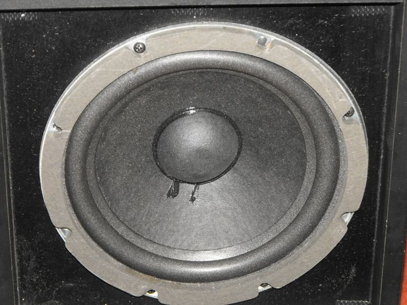

(#) kopasz válasza shalafi.66 hozzászólására (») Okt 7, 2010 /
üdv!
köszönöm a gyors választ, sikerült is vennem két gyűrűt.
a boltban a srác azt mondta a központosításra, hogy le kell szedni a porvédőt, és akkor papírral vagy valamivel belülről ki tudom támasztani a membránt és utána már ragaszthatom is membrénszélt. csinált már valaki ilyet? vágni kell a porvédőt vagy le lehet oldani valamivel? vagy egyáltalán nem is kell nagy ügyet csinálni ebből?
valaki okosat?

(#) shalafi.66 válasza kopasz hozzászólására (») Okt 7, 2010 /
A porvédőt se levenni nem tudod jól, se visszaragasztani, inkább hagyd a helyén. Ha megfelelő a habszél, és jól ragasztod fel, akkor úgy működik, ahogy nemrég írtam.
(#) bundibacsi válasza ticseboy hozzászólására (») Okt 7, 2010 /
Hello! Nem marja szét a palmatex,én is azt használok és még soha nem fordult elő ilyen.

(#) shalafi.66 válasza bundibacsi hozzászólására (») Okt 7, 2010 /
Csak arra is vigyázni kell, hogyan ragasztod fel, mert pl. a VT hangszóróknál alulról kötődik a membránszél.
(#) bundibacsi válasza shalafi.66 hozzászólására (») Okt 7, 2010 /
Tudom,már javítottam azt is.De philipsnél is találkoztam olyannal ahol alulról kötödött.Ezek bose hangszórók és itt a perem eredetileg is felülről kötödik a membránhoz.
Tudom hogy "javítottad", azért szóltam, mert ott is épp rosszul sikerült felragasztani.

(#) shalafi.66 válasza bundibacsi hozzászólására (») Okt 9, 2010 /
Hát valóban több,mint egy éve volt, de pl. erre: Bővebben: Link Egyrészt ebben a hangsugárzóban a 484 rajzszámú mélyközép volt, és nem ez a 402-es habszél való rá, másrészt a membránszél nem felülről, hanem alulról kötődik.
