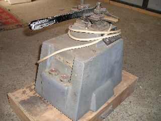

(#) orizon hozzászólása Ápr 22, 2007 /
Érdemes ezzel annyit kínlódni? 20-25000 forintért gyári (de használt jó állapotú készülékeket lehet kapni). A képet is onnét mellékeltem, csak rákell keresni a neten..
