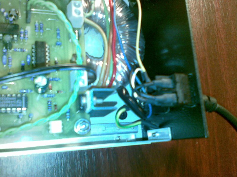

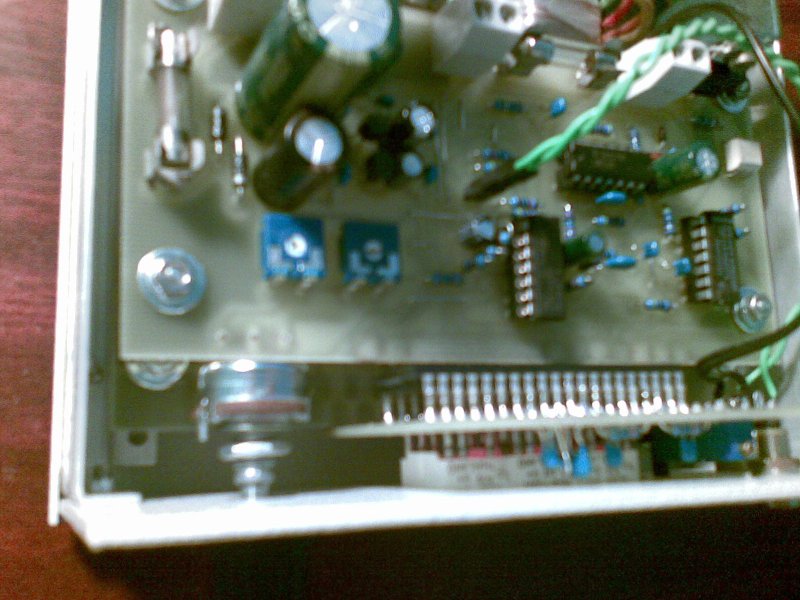

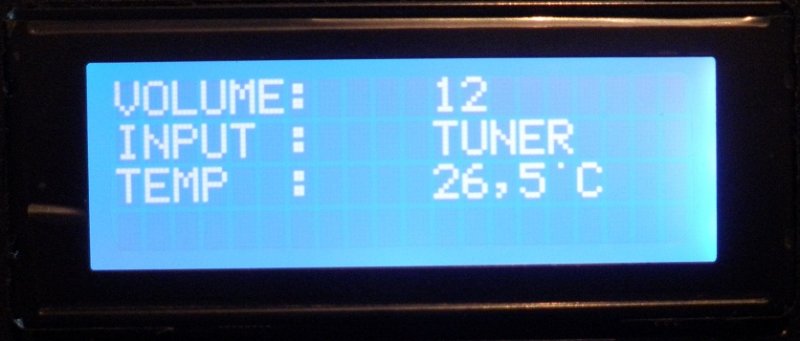

Nemrégiben elkészültem a forrasztóállomás 2 -vel.
Kicsit át kellett szabnom az otthon talált toroidhoz a belső szférát. Picit meg kellett emelnem a fő panelt, közben a kijelzőpanelt a helyén tartani. Mivel a hq- ban nem volt trafó, otthon meg igen, meg amúgy is minek költenék, ha van és jó is. Már egy hónapja tesztelem, használom.

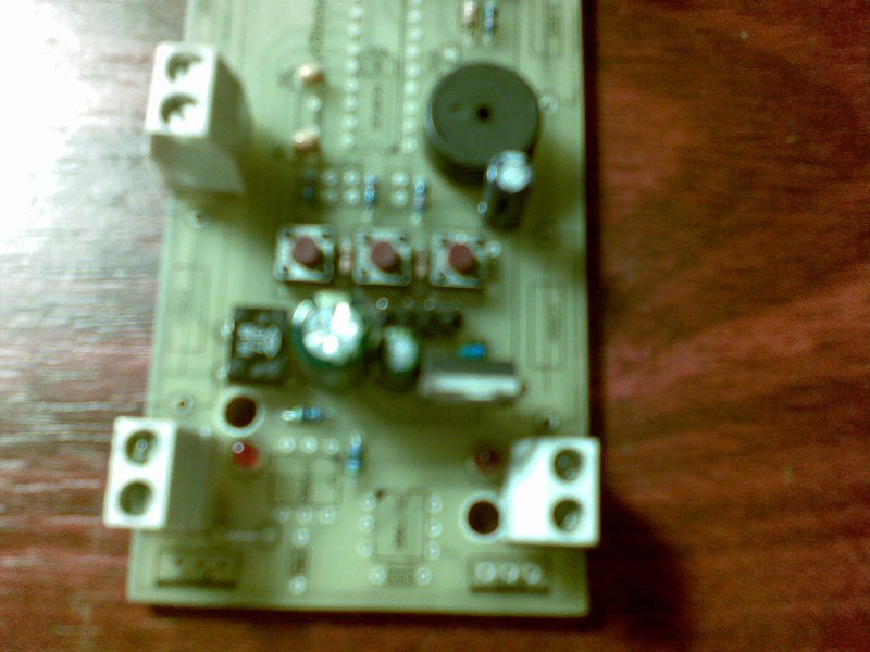

(#) Auf válasza Auf hozzászólására (») Okt 26, 2010 /

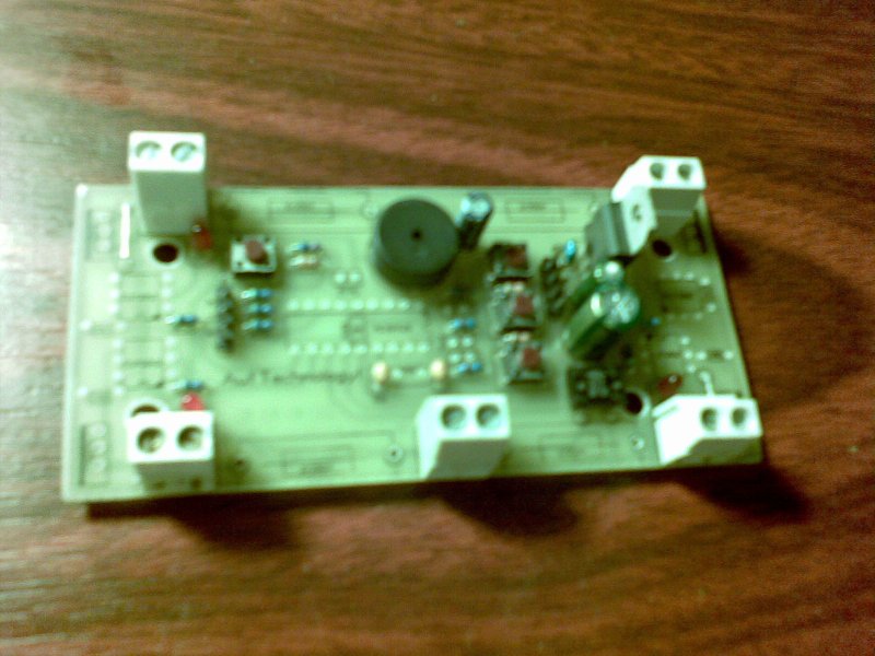

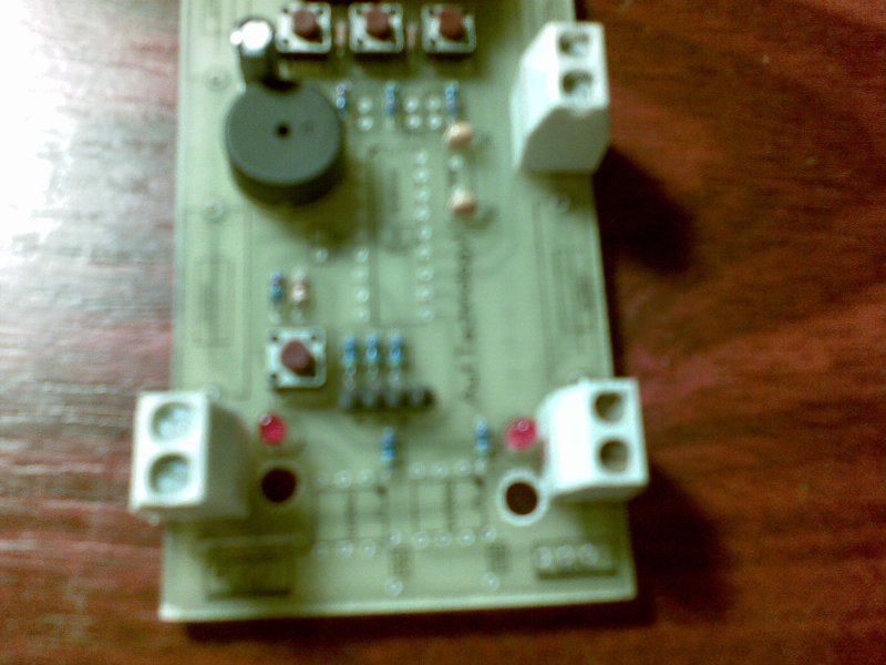

És itt az új, költség-hatékony projektem.
Ez egy pic-vezérelt 4 kimenetes triacos vezérlőpanel.
4 gombbal. És 3 led meghajtással.
~24V -os mágnes szelepeket fog vezérelni. Külön biztosítékkal mind a négy kimenetre. A panelen megtalálható a 3 fő vezérlő gomb beültetve is(tesztelési célokra), viszont az általam készített ál-fólia billentyűzet lesz rákötve.
És persze azért költség hatékony az egész, mert eddig ami be van ültetve, azt otthon "kukáztam" Ja persze a pic is megvan.

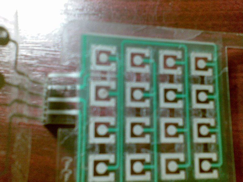

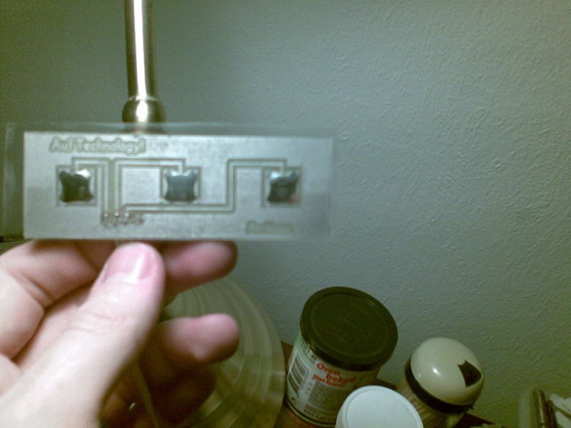

És itt az a bizonyos ál-fólia billentyűzet.
egy pár kép.
Még lesz elé ragasztva egy nyomtathatós öntapadós (a kép) majd egy védelem képpen a korábban használt átlátszó öntapadósból egy réteg.

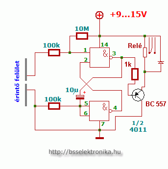

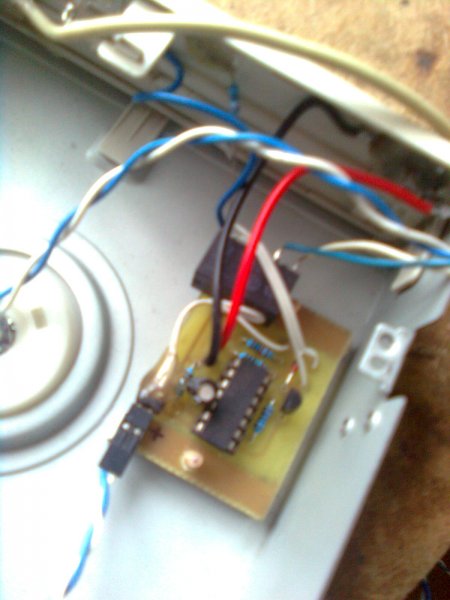

(#) Pulyka hozzászólása Okt 26, 2010 /
Kicsit unatkoztam, és hasznosan töltöttem el az időmet .
A kapcsolással egy érintéssel(szó szerint,a mutató/hüvejk is "játszik" nálam ) lehet bekapcsolni a gépet,kihagyva a gépházban elhelyezett eredeti nyomó!gombot.
A normál CD/DVD-rom helyére beraktam az átalakított kibelezett cd-rom-ot,rákötöttem a tápot a PC tápegység alaplapi csatlakozójára,mert itt akkor is jelen van a feszültség,ha a gép ki van kapcsolva,de nincs leválasztva a hálózatról.
Ez fontos szempont a kapcsolásnál, mert ugye kell a készenléti feszültség(gondolkoztam akkun is,de az bonyolultabb), és a sima 12V-os/5V-os ágról nem lehet levenni feszültséget, mivel a gép ki van kapcsolva.
Érintés hatására behúz az 5V-os relé(ami alaphelyzetben zár,és érintésre nyit,így zárva az eredeti nyomógomb eredeti 2 szálját,ami az alaplapra megy)
Képek!
A kép135-n lehet látni a kialakított érintő felületeket.
(amit igazság szerint tudok,hogy nem szép )
UI: A 4011-es már 3V-tól is működik,hülyeség a kapcsoláson feltüntetett 9-15V-ig, én 5V-al használom, és 5V-os relével,és tökéleresen működik.
Tomi
(#) Pulyka válasza Pulyka hozzászólására (») Okt 26, 2010 /
„"ami alaphelyzetben zár,és érintésre nyit"”
Ezt úgy értem, hogy a relé alaphelyzetben meghúzva tart, érintéskor elenged, így zárva az alaplapi "start" pontot.
(ún. morze-s relére értem, és ez bezavart)
Ha nincs érintés, a relé újra meghúz...
Akartam úgy, hogy érintésre húzzon meg,és a vezérlő tranyó cseréjével sikerült is,de hiába kapott az 5V-os relé 5V-ot ,az nem zárt.

(#) kaqkk válasza Auf hozzászólására (») Okt 27, 2010 /
Gratula jól néz ki a "cucc" a billentyűzethez hol vetted a membránt ?

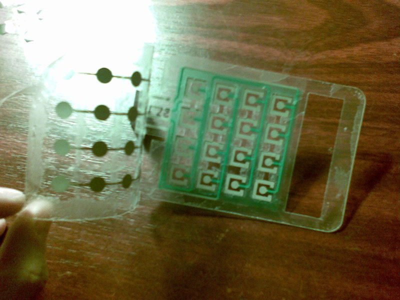

(#) Auf válasza kaqkk hozzászólására (») Okt 28, 2010 /
Bontottam egy fólia billentyűzetből. Onnan jött az ötlet is.
szétszedtem és pár membrán még jó volt. hát mért ne kezdjek vele valamit.
Mondjuk láttam már nyomógombban is hasonlót. Ez azért jó mert van négy "lába" amin felfekszik.

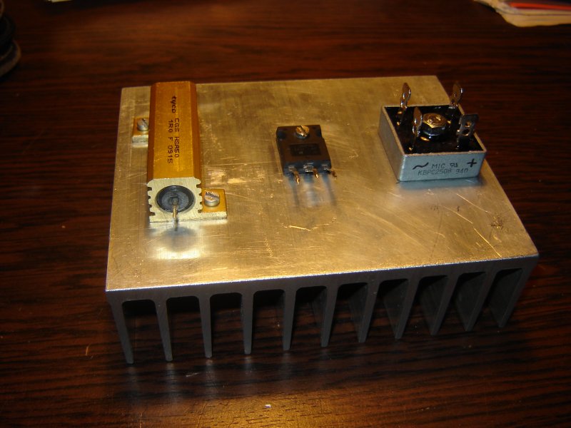

Ma elkészültem a hűtőbordával a töltőmhöz.
(#) kaqkk válasza Auf hozzászólására (») Okt 28, 2010 /
Azt hittem lehet kapni valahol

(#) Pulyka válasza kaqkk hozzászólására (») Okt 28, 2010 /
Írj a HeStore topikba, hogy be tudnának-e szerezni
(#) sooty válasza kaqkk hozzászólására (») Okt 29, 2010 /
Annak idején gyártottunk ilyen membránokat, 2 szerszám kellett hozzá: A foszforbronz lemezt leszorítottuk az egyikkel, a másikkal (golyó) ráütöttünk és az így kidomborodott lemezt használtuk (később a szerszám ki is vágta az így készült gombot)nyomógombnak, elég sokat kibírt. Ilyesmi gombok vannak a mobiltelefonok tasztatúrájában is...

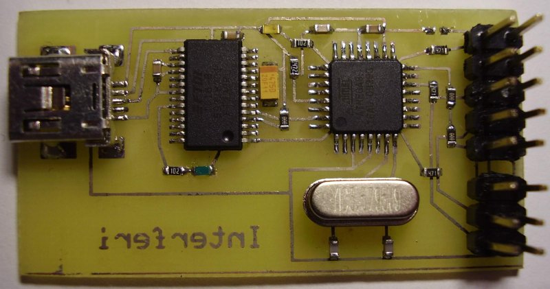

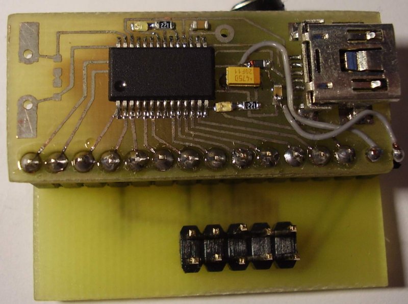

(#) interferi hozzászólása Okt 30, 2010 /
Egy avr STK500 progamozó (még nem jöttem rá hogy lehet bele életet vinni) meg egy usb ttl soros univerzális modul szintén ISP véggel.
