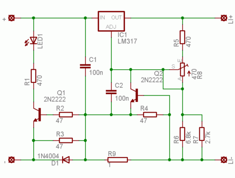

(#) laser hozzászólása Okt 14, 2010 /
Srácok!
Összedobtam ezt a töltőt (200mAh-s akksihoz) és mikor rövidrezártam hogy megnézzem,működik-e az áramgenerátoros része,valamint a max. áramot lejjebb akartam hozni max.200mA-re,akkor vettem észre,hogy 1A fölé szaladt az áram.Tehát a kérdésem:
Biztos jó ez a kapcsolási rajz?
(Az 1 ohmos ellenállással párhuzamosan van a 47 ohmos B-E ellenállás.)A feszt. beállítottam 4.1V-ra,stabilan tartja.A kapcsolási rajz alapján nem igazán működik áramgenerátorosan(a valóságban sem!).
(#) lapose válasza laser hozzászólására (») Okt 14, 2010 /
Nem teljesen korrekt az áramkör. Az Lm317 legkisebb kimeneti feszültsége 1.25V. Ha a kimenetet rövidre zárod, az LM kimeneti feszültsége lecsökken 1.25V-ra, és az R9 miatt kb. 1.25A fog folyni az áramkörben. Üzem közben ez nem akkora probléma, mert az akku feszültsége 4V körül van. Rossz esetben viszont ekkor a tranzisztor bázis-emitter átmenete már megadta magát. Az R4 jobb volna sorosan a bázissal, mert túláram esetén így nem védi semmi.
(#) gaben62 válasza lapose hozzászólására (») Okt 14, 2010 /
Az Lm317, rendelkezik zárlat+túláramvédelemmel, igy a tranzisztor sem megy tönkre, csakúgy magától.
(#) lapose válasza gaben62 hozzászólására (») Okt 14, 2010 /
Nem úgy magától! Rákényszerítesz a bázis-emitter átmenetére, 1.25V-ot. Az kicsit több, mint kb. 0.6V.
