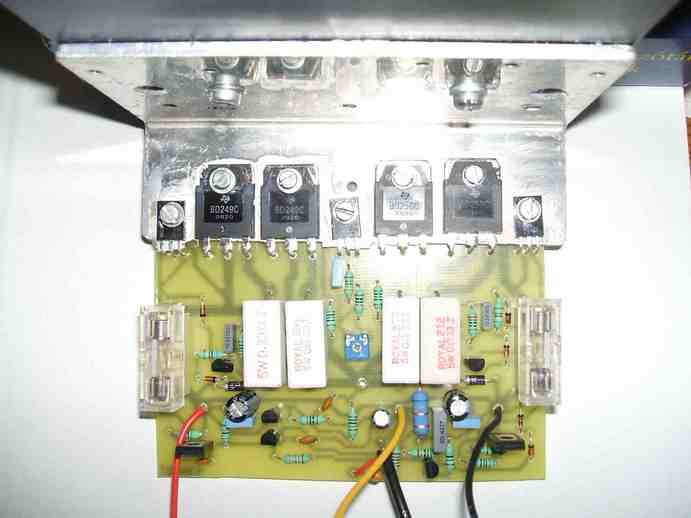

(#) sixtek hozzászólása Ápr 29, 2007 /
ST151-es vegfokomrol kepek.

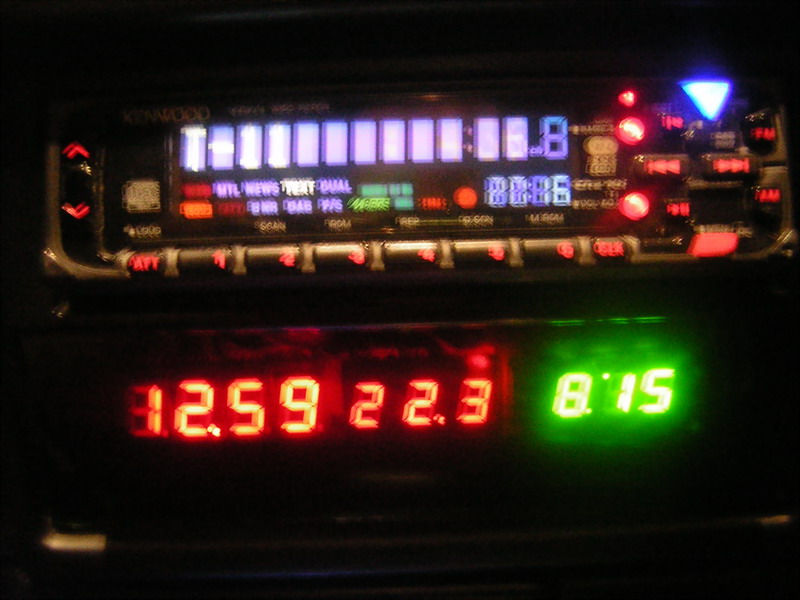

Uj projektemben a suzuki unalmas gyári oráját váltottam ki egy müszercsoportal mely akufeszt,hömérségletet és idöt mutat szerintem igy szebb bár nem sikerült jo képet csinálnom.
(#) vanzerr válasza tepizoli hozzászólására (») Ápr 29, 2007 /
Valami bővebb infót kaphatnánk róla?
(#) tepizoli válasza vanzerr hozzászólására (») Ápr 30, 2007 /
Semmi különleges az óra pic-el van megoldva a hömérségletet lm35 ic-vel mérem és egy egyszerü 200mv alapmüszerel jelzem ki. A feszko pedig megint csak egy alapmüszer 7107-el amit dc-dc konverterröl táplálok mivelhogy a saját tápfesze nem lehet azonos a mérendö feszel.

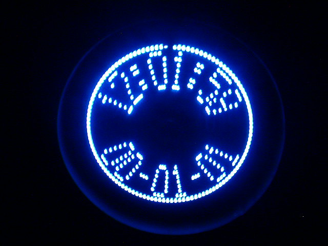

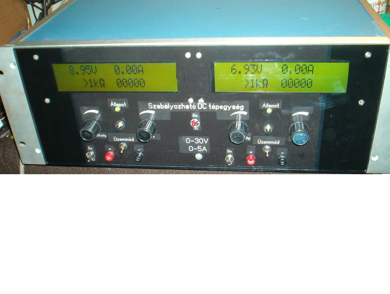

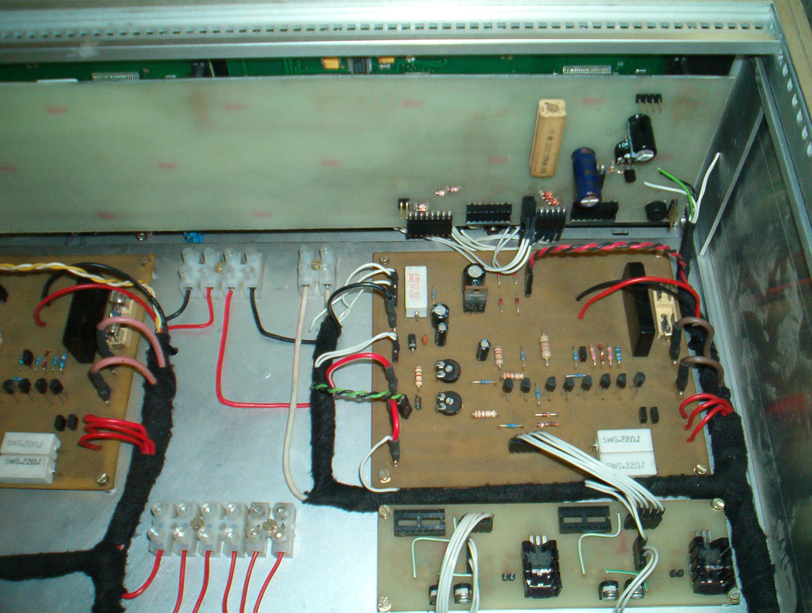

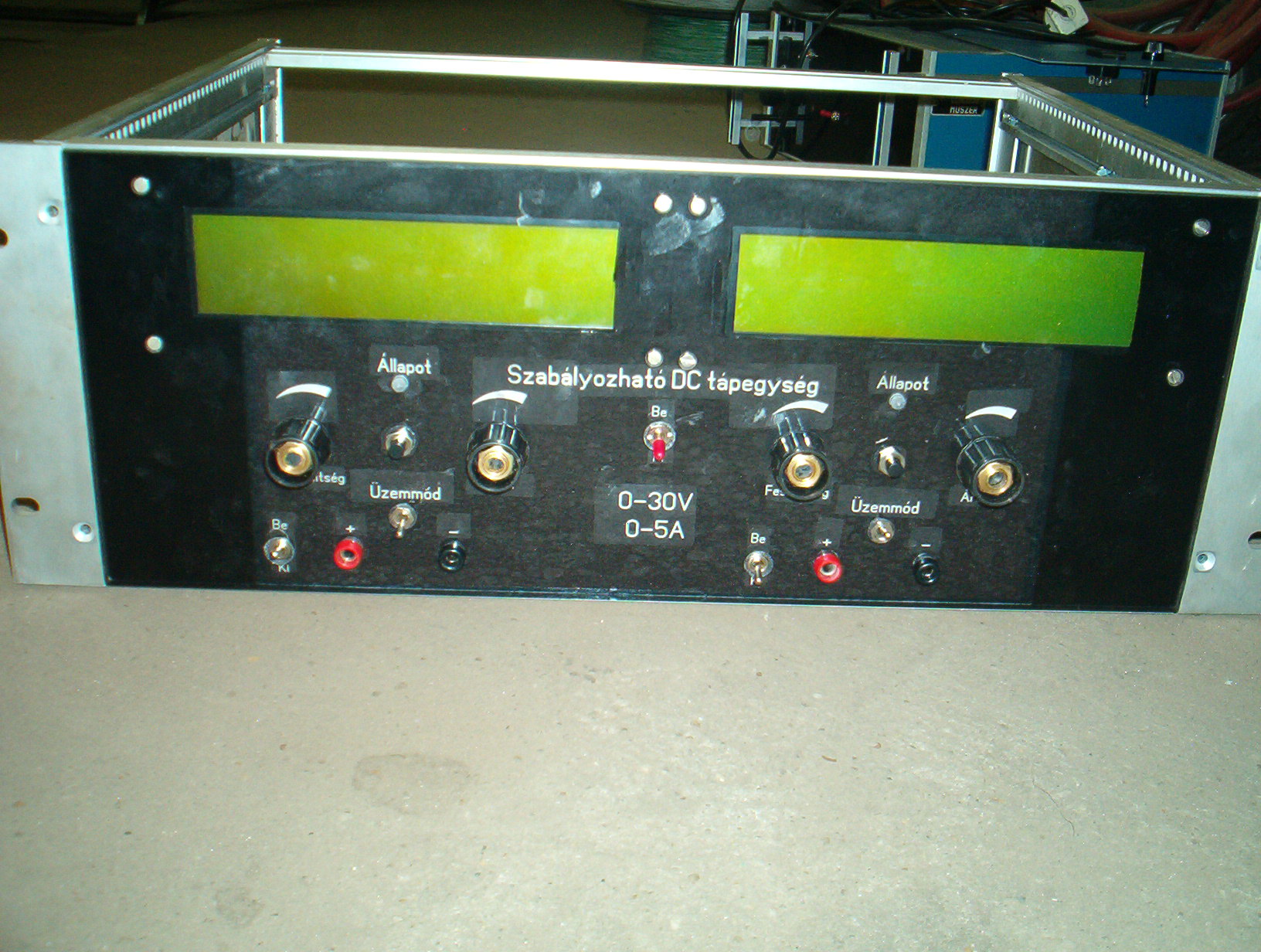

(#) Tomi20 hozzászólása Máj 2, 2007 /
Sziasztok, végre tudok feltenni képeket a tápegységemről, és az órámról. Tápegység: 2x30V, 0-5A. A két egység teljesen el van szigetelve egymástól. A feszültség-áram kijelzést a Árpix által is megépített LCD-s fesz-áram mérővel oldottam meg (kössz a segítséget ) a kijelzőket pedig Topitól vettem (neked is kössz ). Próbáltam minél esztétikusabban elhelyezni mindent, több kevesebb sikerrel. A kijelzők háttér világításához készítettem egy alkonykapcsolót, így sötétben automatikusan kapcsolnak. A trafó 400W-os, 2x30V-ot ad le, még éppen jó a 40V-os puffer kondi.Az előlap elég tarkára sikeredett, de csak képen ennyire feltűnő, valójában alig látni. Más már nem jut eszembe róla, ha valamit elfelejettem akkor kérdezzetek .
Óra: Egyszerű, fehér SMD ledes Propeller clock. (a dobozolást ne nézzétek, ez nem lett valami fajin)
(#) Tomi20 válasza Tomi20 hozzászólására (») Máj 2, 2007 /
+ még pár kép
várom a véleményeket (bocs a sok képért)

(#) Tomi20 válasza raron hozzászólására (») Máj 2, 2007 /
Raron: a felirat úgy készült, hogy a tervet kinyomtattam öntapadós fóliára (ahol kellett felirat, ott átlátszó maradt, a többi fekete). Felragasztottam, majd fehér cimkéket ragasztottam a feliratokra, majd a kijelzők helyeit szig.szalaggal kitarartam, majd fekete sprével lefújtam. Csak azzal nem számoltam, hogy a nyomtatott fekete elüt a fekete sprétől, ezért lett kicsit foltos.
Norberto: Cikket, lehet, hogy írok, de nem most, mert most nincs rá időm. Az a felirat pedig azt jelzi, hogy a mérendő áramkör bemeneti ellenállása nagyobb, mint 1Kohm(mivel nincs rajta terhelés) az a sok nulla pedig időt mér, akkor számol, ha terhelés van rajta, az alatta lévő gombbal pedig nullázni lehet a számlátót. Annyi az egész baja, hogy a számláló csak másodpercet számol, nem úgy mint egy óra.(remélem érthető, hogy mire gondolok)
pbalazs: sajna most nem tudok rajzot adni a tápról, mert már régen megépítettem a tápegység panelokat, és nem tudom hova lett a kapcs. rajz. De a kijelzőről tudok adni: Link
A többieknek köszönöm a dícséretet.(azért lett ilyen nagy, mert nem szeretem a zsúfolt dobozokat, nameg ekkora doboz volt kéznél)
