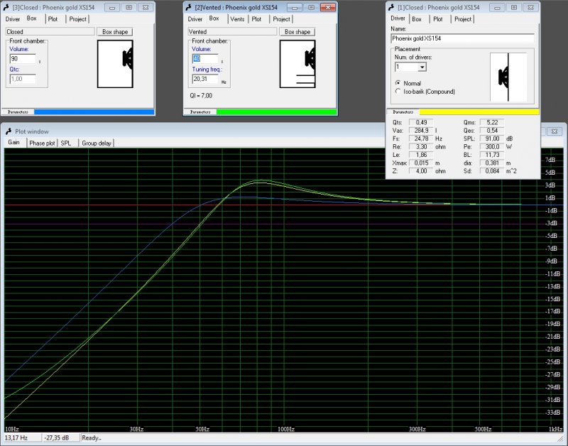

(#) RAMB0 hozzászólása Nov 2, 2010 /
Tanácsot szeretnék kérni tőletek!
Van egy meglévő autó hifim:
Erősítő hídba kötve: Phoenix Gold SA 1.0X
Output Power:
4 ohm stereo @ 12/13.8 VDC
30/40 WRMS x 2
2 ohm stereo @ 13.8 VDC
60 WRMS x 2
4 ohm bridged @ 13.8 VDC
120 WRMS x 1
Crossover Frequencies(1.0X only)
Fixed 125 Hz highpass
90 Hz Lowpass
Crossover Slopes
12dB per Octave
Zárt 90l-es láda: Phoenix gold XS154
specs:
300 W RMS
4 Ohm Impedance
Sensitivity: 91 dB
Magnet Weight: 48oz
Mounting Depth: 6 3/4"
Cone Material: Glass Fiber
Qts:0,49
Vas:284,9l
Fs:24,78Hz
Szerintetek jó ez a láda ennek a hangszórónak?! Elég szépen szól de nincs benne erő!
Szerintetek milyen láda kellene neki?
Csináltam WinIsd-vel egy "tesztet":
Ott a kép róla
Előre is köszönöm a tanácsokat!!

(#) shalafi.66 válasza RAMB0 hozzászólására (») Nov 2, 2010 /
Honnan másoltad az adatokat? Én pl. csak egy másféle paraméterhalmazt találtam meg egy-két fórumban.
Mondjuk mindkettő szerint hasonlóan működik, zárt dobozban is jó alsó határfrekit lehet elérni vele, hacsak nem spórolod el a dobozból a belső merevítéseket. A 90 liter ebből a szempontból nagyon sok, egy keresztmerevítés már nem is elég általában.
A térfogat csökkenthető egyébként, 50 literre még gond nélkül. Így a terhelhetőség lenne növelhető.
Ha viszont a szokásos autós szubokra jellemző kiemelést hiányolod mélytartományban, akkor reflexesíthető is, egy 90 literes max. térfogat mellett 30Hz-es hangolással.
