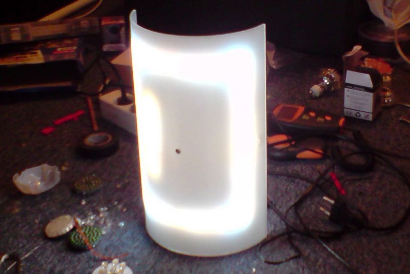

Nekem működik jópár éve ilyen lámpám. A tapasztalataim csak jók. Nincs vele gond, 100W fényerőt sugároz, fogyaszt 8-9W-ot. Nincs tönkrement táp, nincs fölösleges melegedés, nincs késleltetve kapcsolás, stb. Tulajdonképpen Tesztnek raktam föl,több mint két éve, hogy meddig bírja ilyen körülmények közt a LED (fürdőszoba, meleg, gőzös milliószor kapcsolgatva, stb...) Ha gondolod tapasztalatot cserélhetünk... Egy kép a kezdeti stádiumból...
Szerintem arra gondolt, hogy egy 100Wattós izzónak megfelelő fényerőt produkál
IGEN!
"Aláteszek egy jobb minőségű napelemet, és az a 15%-os hatásfokával 15W-ot lead!" (értelmiségi ismerős ötlete) ![]() ![]() Isten király! De úgy látom valaki gondolkodik is! ![]() Köszönet banyaiakosnak. Kiegészítés: Tehát egy 100W-os normál fényforrás (izzószálas, nem halogén) fényerejének megfelelő fényteljesítményt ad le a mérések alapján.
