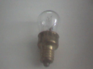

Amúgy van egy 115V-os orosz izzóm azzal kéne kipróbálni.
