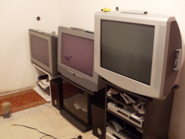

Mutassak egy pár tévét?ezeket javítottam a héten.eladóak.
(#) hagica válasza skarlik hozzászólására (») Nov 27, 2010 /
ebbe csak akkor menjünk bele, ha kis pénzből is meg lehet őket venni! mennyik?
(#) skarlik hozzászólása Nov 27, 2010 /
Ezek drága tévék,végülis nem az enyémek,én most eladtam az enyémiket.volt egy pár,Németből,és Franciából jönnek.jövőhéten lesznek tévéim.milyen árban kellenének?

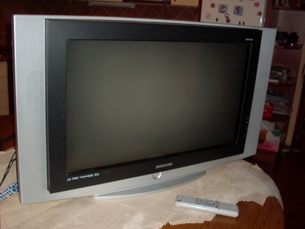

Samsung tv a kép teteje fehér csíkos.Mi lehet a probléma? Ha valaki tudna ebben segíteni megköszönném!
(#) BarnaPili válasza james660801 hozzászólására (») Nov 28, 2010 /
A függőleges eltérítő IC körüli elkókat cseréld ki.De ha már lenn van a hátulja,akkor a tápelkókat se hagyd ki a szórásból.
István
(#) Fery válasza james660801 hozzászólására (») Nov 28, 2010 /
Kioltási probléma, a képvégfokozat környezetében találsz pár elkót, azok közül valamelyik megdöglött. Fery
(#) Fery válasza BarnaPili hozzászólására (») Nov 28, 2010 /
Egyetértek. Nagy valószínűséggel, gyerekzár probléma az egész. Ezenkívül a rendszervezérlő meggyanúsításához valóban kevés ennyi információ. Ha nem gyerekzár, akkor is lehet a vezérlő tápellátás körének problémája, lehet memóriatartalom hiba, quarz instabilitás is akár. Sőt ha nem indul, akár bármilyen szekunder oldali zárlat is foghatja a tápot. Annyi minden lehet, hogy ha nem gyerekzár okozza, bár véleményem szerint az, akkor is bele kell mérni abba a gépbe, mielőtt kukázásra ítélik. Fery
(#) moele válasza james660801 hozzászólására (») Nov 28, 2010 /
Találkoztam már olyannal, amikor ilyen hibát okozott a függ.eltérítő IC is. Azért az IC csere előtt valóban érdemes kicserélni az elkókat.
