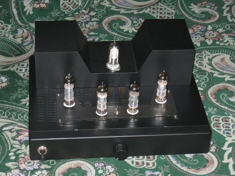

(#) biji hozzászólása Dec 9, 2010
Elkészült a PCL86PP erősítőm.
Köszönet CHZ-nek és Doncsonak.

(#) djhans válasza biji hozzászólására (») Dec 9, 2010
Nagyon tetszik!
Köszönöm. A trafótakaró, régi koszos nyákból készült, 2XSM74-es magokat rejt. A varázsszem kikapcsolható, amúgy UM80-as. A táp szűrése 3X120µF kicsit kevésnek bizonyult, meg lett fejelve még +220µF-dal, így már tökéletes.
(#) ticseboy válasza biji hozzászólására (») Dec 9, 2010
Ügyesen összeforgattad a dobozt, hogy a tetejére is szereltél. Én is pont ilyesmi dobozzal küzködöm, de csak SE a PCL-em. Talán vasárnapra a festés is elkészül, és fotózható állapotba lesz.
(#) mark.budai válasza biji hozzászólására (») Dec 9, 2010
Szép lett! Gondolom a hangja is tetszik! Az a kis fekete trafó mi célt szolgál? Ha jól látom ez egy Uniden beltéri doboza volt? Az a két barna vezeték-pár így kicsit feszül, de úgysem lesz ez nagyon nyitogatva, ha lecsukod, meg tökéletes..
Tetszik!
(#) biji válasza mark.budai hozzászólására (») Dec 9, 2010
Köszi. A kis fekete trafó az UM80 fűtőtrafója.A toroidra már nem fért rá.Igen ,Uniden Ust8008, ha jól emlékszem.
Kis laza azért van azon a barna vezetéken,kicsit csal a kép.
