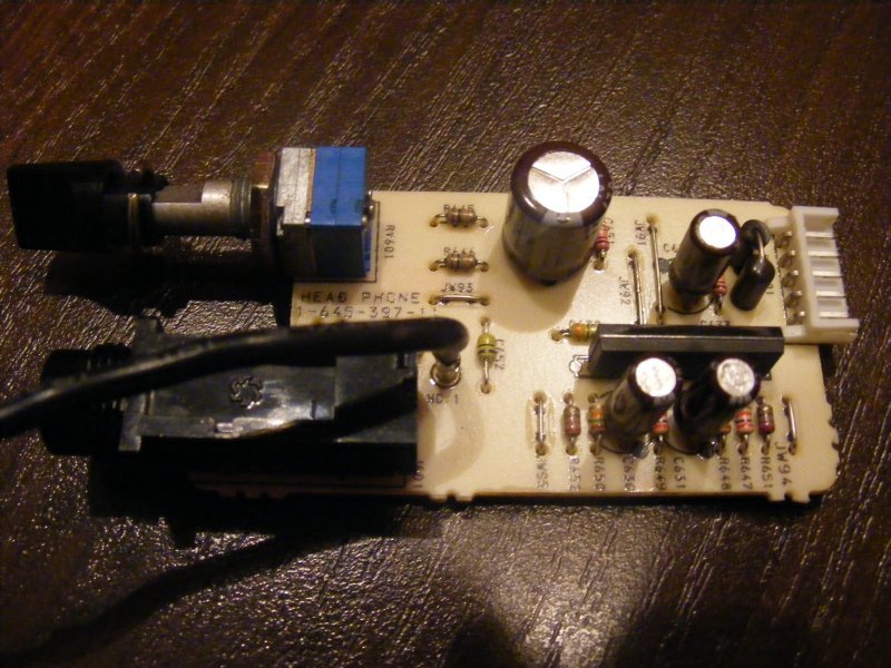

Azt szeretném kérdezni, hogy a képen látható kis fejhallgató erősítő panel +-12V-ról megy? (NJM4580L ic van benne) Előre is köszi: Ottó
Láttam csak nem hittem el
![]() Az adatlapján nincs GND csatlakozása az ic-nek. Köszönöm a választ.
