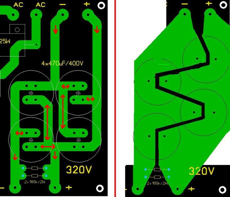

Klassz, szép munka.
Én a kondik bekötését megváltoztatnám a rajz szerint, de csak azért, hogy az áram lehetőség szerint ne folyón oda-vissza a panelon. Persze ez csak az én véleményem.
