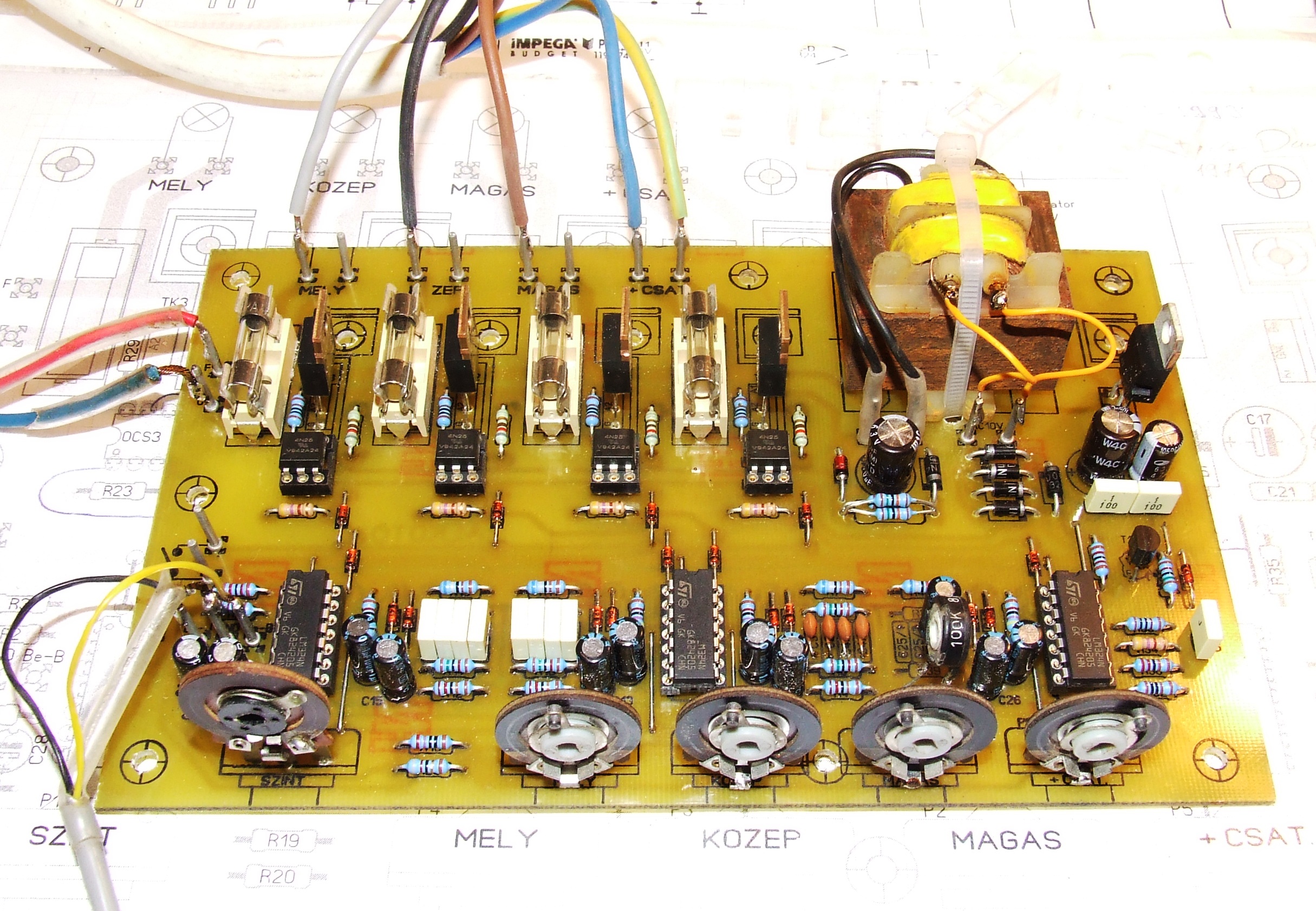

Sziasztok ! Elindítottam egy projektet:
(#) kaqkk válasza klimás56 hozzászólására (») Dec 12, 2010 /
Szuper jól néz ki , De remélem szigetelt dobozban lesz ! Nagyon nem szimpatikus nekem az a sok szigeteletlen "csoki" a ki és bemeneteken !
(#) klimás56 válasza kaqkk hozzászólására (») Dec 12, 2010 /
Ááá! Arra gondoltam, így csupaszon hagyom és a színek mellé egy szikrázás-csatorna is lesz
Félre a viccel. Természetesen megfelelő dobozban lesz , sőt ahogy mondani szoktam, a védőföldet is leföldelem. Sajnos a raktári készletemben nem találtam a furatosztásnak megfelelő szigetelt csatlakozót, de az is lehet, hogy benőtt vezetékezés lesz a végső simítás.Az előző fényorgonám '76-ban készült, ennek is ki kell bírnia legalább ennyit!!

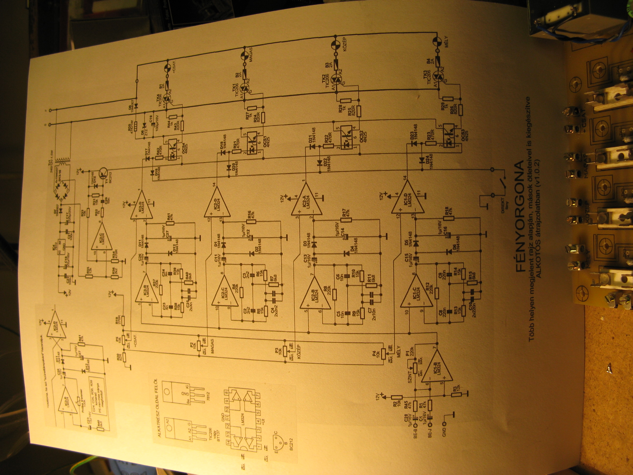

A dicsőség egyébként a kapcsolás és a panel tervezőjét illeti ,a neve a rajz alján látható.

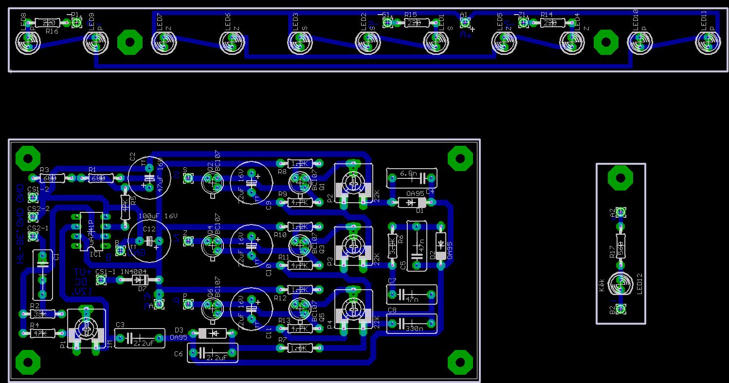

(#) _JANI_ válasza Gyozo92 hozzászólására (») Dec 16, 2010 /
Na igen... Az ideális valóban az lenne ha egyszerű és nagyszerű lenne!
Az egyszerűre van példa: _Mini fényorgona - nagy LED-ekkel ( 81. old. )_ _( 82. old. )_
Átdolgozott _nyákterv._ ( Visszább a nyomtatható fájlok is megtalálhatók. )
Én magam még nem építettem meg. De nem egy bonyolult kapcsolás.

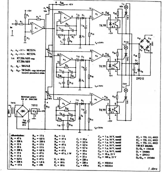

_Ezt_ a kapcsolást ( vagy ennek valamely változatát ) is már sikeresen utánépítették páran. Maga a kapcsolás jó! Lásd: Alkotó _elvi_ és kész _áramkörét._
Kis módosítással teljesítmény LED-eket is vezérelhet...
(#) Gyozo92 válasza _JANI_ hozzászólására (») Dec 17, 2010 /
Köszönöm a kapcsolásokat, ez a mini fényorgona elég jónak tűnik. A ledek helyébe szerkesztek egy triakos kapcsolást és máris megvan a teljesítmény is.

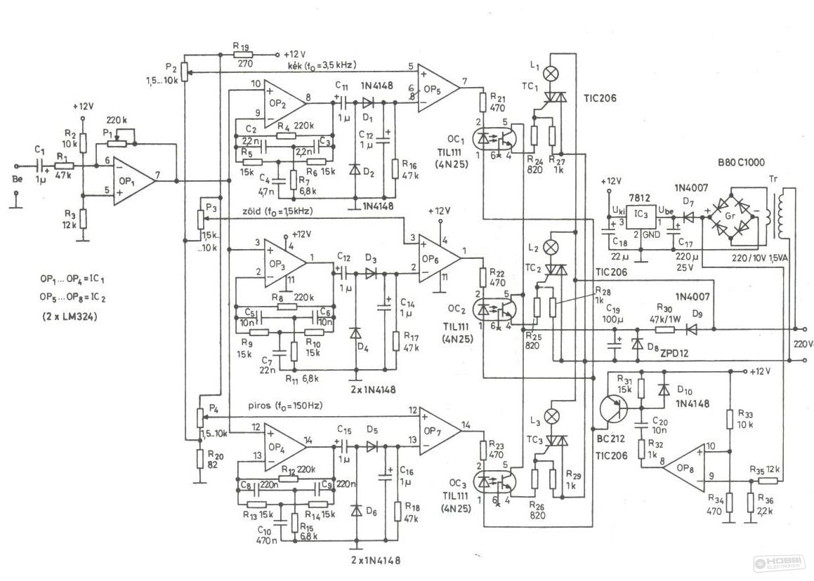

Csak egy _Link_-el tudok most neked segíteni.
Egy _másik_változata_ az RT ÉK '93 -as kiadás 28. oldalán található.
Ez csak a hálózati oldalon különbözik az előző kapcsolástól ( ha jól láttam )...
(#) _JANI_ válasza Gyozo92 hozzászólására (») Dec 18, 2010 /
De megépítheted te is (#630670) Alkotó áramkörét.
(#) Gyozo92 válasza _JANI_ hozzászólására (») Dec 18, 2010 /
Köszönöm a segítséget, letöltöttem Alkotó PDF fájljait. Ezzel biztosan el leszek egy darabig, megépítem a ledeset és a másikat is.
Egy kérdésem lenne csak. Lehet, hogy nem néztem meg rendesen a rajzot, vagyis a tranzisztorok adatlapját, de szerinted mekkora áramot bírnak el a ledes kapcsolásba a tranyók?
Illetve szerinted a teljesítmény növeléséhez, (power led) milyen tranyókkal vagy fetekkel lehetne növelni a teljesítményét?
Lehet, hogy csak ki kéne cserélni őket erősebbre, de gondoltam arra is, hogy esetleg darlington tranzisztorpáros kapcsolással oldanám meg.
(#) _JANI_ válasza Gyozo92 hozzászólására (») Dec 19, 2010 /
A BC107-esek csak MAX 100mA-sok. A kimeneti áram növelésére jó megoldás a darlington kapcsolás. Vagy olyan tranzisztor ami egy tokban tartalmazza a datlington párost.
De a teljesítmény FET is jó.
A témában van FET-es fényorgona is...

Éppen alkatrészeket rendelek, és azt szeretném kérdezni, hogy a ledes fényorgonában az OA95 diódát mivel helyettesíthetném? Mert nem lehet kapni egy OA diódát sem a HQ-nál.
(#) fidelcastro válasza Gyozo92 hozzászólására (») Dec 20, 2010 /
Ha mindenáron Ge dióda kell a kapcsolásodba akkor: 1N34A ez hiába germánium, aranyárba mérik. Próbáltam megfejteni hogy melyik kapcsolást építed, de egyikben sem találtam germánium diódát így nem tudok semmi okosat mondani rá. Esetleg még schottky jöhet szóba, ha mindenképpen kisebb nyitófeszültség kell mint a szilíciumé.
(#) _JANI_ válasza Gyozo92 hozzászólására (») Dec 20, 2010 /
Nem gondoltam, hogy hiány cikk lesz ez az egyszerű germánium dióda...
Én az 1N4148 vagy 1N914-es jeldiódát ajánlom. De bármelyik olcsó schottky ( BAT41. BAT42, BAT43, BAT46. STB ) dióda is szóba jöhet...
